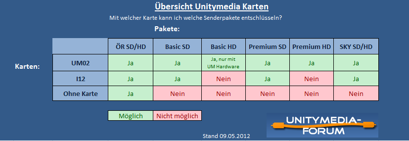

Welche Sender mit welcher Karte?
VORSICHT: Den Sonderstatus von RTL Crime HD, RTL Living HD und Passion HD beachten!
(falls das Bild rechts abgeschnitten ist: Link)
(vielen Dank an thorium für die Grafik)
Eine Zuordnung der Sender zu den Paketen gibt es hier.
