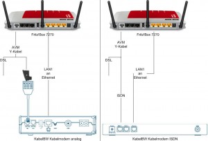

https://leinich.net/pages/164
Hier das Bild aus dem Link
Vom Kabelmodem aus
RJ11 auf TAE-Adapter
Fritzbox TAE-Steckadapter auf TAE-Adapter des Kabelmodems
TAE-Steckadapter der Fritzbox in den ISDN/TEL-Zweig des Y-Kabels...
