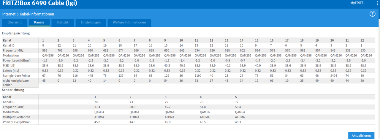

Gestern war ein Techniker da, welcher am Verteilerkasten die Kabel getauscht hatte. Ansonsten war laut ihm alles korrekt dort unten. Nach einem Neustart (vom Strom nehmen) sind auch die Kabel Werte in der Fritzbox wieder in Ordnung. Zuvor hatte ich nur noch ein Upstream Kanal - dies ging seit Anfang des Jahres so.

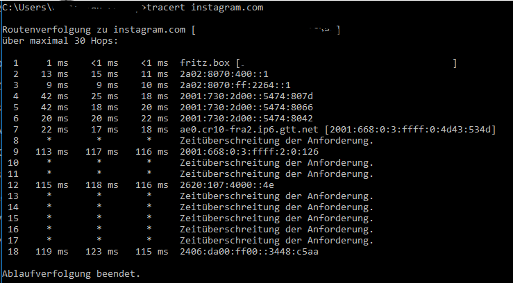

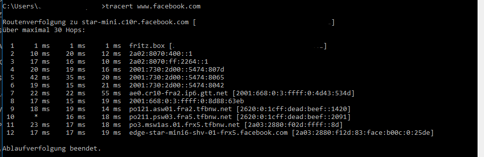

Mach vielleicht für den Anfang mal traceroutes für facebook.com und instagram.com, dann sehen wir weiter.
Facebook:
Instagram:
Zeig mal die Modemwerte der 6490.
