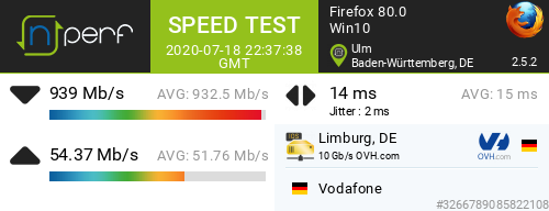

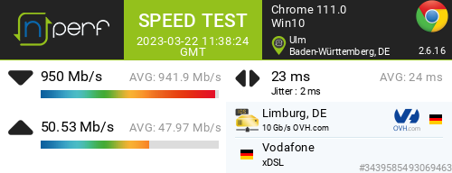

Ich glaube ich wurde auch auf Harmonics jetzt umgestellt. Die MAC vom CMTS ist 02:a4:8c:xx:xx:xx und der Hersteller vom Gateway ist laut MAC Juniper.
Die Latenz ist seit dem auch fürn Arsch.
Vorher
Nachher
Die Latenz ist damit jetzt 10-15 ms höher als via DSL und konkurriert so langsam mit LTE, bei Latenz und Jitter, echt Traurig.
