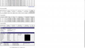

Das Modem synct ohne zu Murren direkt am Unitymediaanschluss und liefert eine IP an das nachfolgende Gerät:
Die angezeigten Werte im Upstream sind nicht schlüssig, im SBC synct das Modem auf allen 5 Kanälen mit QAM64.
Was ist denn daran nicht schlüssig :kratz:
Das ist doch bei UM normal, dass nicht alle 5 US konstant mit QAM64 durchlaufen. :winken:
Ist doch soweit alles hübsch :smile:
Nicht schlüssig, weil im SBC andere Werte stehen und auch das TC4400 parallel andere Powerlevel anzeigt. Ich werde das Arris gleich noch mal neustarten. Ich lasse das Modem nun mal 24 Stunden auf Thinkbroadband mitloggen bzgl. Puma7.
Die Upstream-Modulationsart wird doch pro Kanal zwischen CMTS und jeweiligem Endgerät individuell ausgehandelt. Von da her ist es durchaus möglich, dass "von oben" an das Arris-Modem die Anweisung früher kommt, auf QAM16 herunterzuschalten....
Die Signalverarbeitungs-Hardware der Puma-Chips soll ja gerüchteweise schlechter sein, als die der Broadcoms ...

Das erlkärt aber nicht, wieso das Arris via SNMP ans SBC eine 64er QAM meldet.
