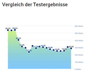

So schauten die letzten Tage aus, wenn ich bei mir daheim einen Speedtest machen lasse:
Auffallend ist leider nur, dass der Abfall ungefähr mit dem Zeitraum zusammenfällt, wo ich das Netzwerk umgestellt hatte (das war am 02.05.). Andererseits könnte man die 400 Mbit/s vom 29.04. auch schon als Trend aufzeigen, das es da bereits bergab ging mit der Geschwindigkeit.

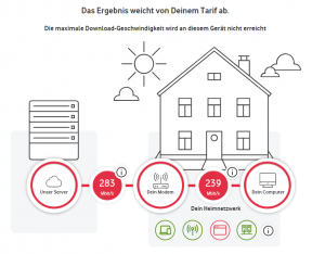

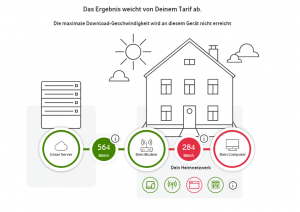

Was mich stört ist diese Grafik am Ende des Vodafone-Speedtests:
Ginge es danach, dann bekäme mein Router ja die volle Geschwindigkeit und der Fehler müsste in meinem Heimnetz liegen. Reagiert Vodafone in so einem Fall denn auch und prüft sein eigenes Netzwerk?

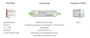

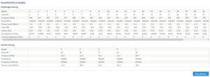

Wie sind denn die Kabelwerte Deines Anschlusses? Lad mal 1 Bild hoch.

Ich hab ab und an auch mal Messungen wo die Werte zum Modem hin rot sind, ich könnte bei der Meldung also selektieren, welche Messungen ich Vodafone zur Kontrolle nenne.
Hier mal die Kanalinfos, die Werte schauen für mich eigentlich soweit okay aus.

Bin da nicht der Experte aber der MSE ist IMO nicht berauschend. Wenn Du Speedtest-IDs mit "rotem" Modemwert hast, kannst Du ja mal ne Störung aufgeben. Die sollten ja recht einfach Deine Werte auslesen können und Dir dann gleich nen Technikertermin einplanen.

Danke für die Info, habe mal nach MSE gegoogelt und welchen Wert dieser maximal haben darf - also alles unter 33 scheint wohl grentwertig zu sein, da liege ich ja nur knapp drüber. Der Power Level ist an sich okay, aber dann gebe ich das jetzt definitiv als Störung bei UM auf.

Der MSE sollte eher höher sein, also Richtung 40 gehen. In meinem Modem heisst er Signal-Noise-Ratio. Je geringer das Singnal bzw. je mehr Noise, desto geringer der Quotient, die Ratio. Bei mir liegen alle 24 Kanäle bei mehr als 38,8. Nur der OFDM dümpelt bei unter 34. Werde wohl auch mal irgendwann ne Störung dafür melden, dass sich jemand den OFDM hier mal ansieht.
Das meinte ich ja bei mir mit grenzwertig - mit 34 dB habe ich schon einen sehr niedrigen Wert (wobei niedriger nicht besser ist), und ich hatte in einem anderen Forum gelesen, dass 33 dB wohl schon sehr grenzwertig wäre und Probleme bereitet.

Nachdem nun ein paar Tage ins Land gezogen sind, möchte ich euch kurz über den aktuellen Stand informieren.
Nachdem ich auch mit mehreren Rechnern in meinem Heimnetz eine halbierte Downloadgeschwindigkeit feststellen konnte, ich mich auch intensiv zusammen mit der technischen Hotline besprochen hatte, und auch alle von der Hotline geforderten Tests habe durchexerziert, kamen sowohl die technische Hotline wie auch ich kurz vor Pfingsten zu dem Schluss, dass die Fritzbox defekt sein muss. Ein Technikerbesuch wurde also beauftragt. Der Techniker meldete sich am darauffolgenden Tag und wir machten direkt für den Dienstag nach Pfingsten einen Termin aus.
Und obwohl ich mir zu 100% sicher war, dass der Fehler bei der Fritzbox oder bei Vodafone liegen musste, ließ mich das Thema auch über die Pfingstfeiertage nicht los. Per Zufall stellte ich dann auch noch fest, das ich von meinen Windows-Rechner aus keinen IPv6-Ping ins Internet absetzen konnte (IPv4 ging problemlos). Bei IPv6 konnte ich allerdings mit meinen Raspberries im Netz gegentesten - und siehe da, bei denen funktionierte der IPv6 Ping. Jetzt war ich doch ein wenig verunsichert ob das IPv6 Problem meiner Windows-Rechner nicht auch mit der halbierten Internetgeschwindigkeit zusammenhängen könnte.
Es stellte sich im Nachhinein zwar heraus das Kaspersky für das nicht funktionieren des IPv6 Pings verantwortlich war (der Fehler war mal eine Zeit lang seitens Kaspersky behoben, aber mit KIS 2020 hat er sich anscheinend wieder mal eingeschlichen), aber das veranlasste mich trotzdem mir einen USB-Stick mit einem Linux-Live-System zu erstellen.
Nachdem ich mir diesen Stick erstellt hatte, fiel ich beim Test beinahe vom Stuhl - ich hatte in den Speedtests plötzlich wieder überall volle Geschwindigkeit. So unwahrscheinlich es auch war, aber meine Tests mit drei verschiedenen Windows-PCs hatten allesamt das selbe Fehlerbild. Bei den PCs handelte es sich um zwei Desktop-Rechner (einmal Intel-System und einmal AMD-System) sowie ein Laptop. Bis auf das Betriebssystem, MS Office sowie Kaspersky hatten die Rechner keine gemeinsame Software.
Den Technikertermin sagte ich umgehend Dienstag früh wieder ab (der hätte mich mit ziemlicher Sicherheit mein Geld gekostet).
Und um es noch ein wenig kurioser zu gestalten, installierte ich ein frisches Windows in einer VM auf meinem Hauptrechner. Und siehe da, die VM hatte volle Geschwindigkeit, obwohl das Host-System selbst nur gedrosselt lief (die VM wurde per Bridge-Mode ans Netz angeschlossen).
Nach drei Tagen der Fehlersuche an den Echtsystemem ohne die Ursache zu finden, installierte ich auf dem Intel-Desktop-PC Windows komplett neu - natürlich frisch mit Windows 2004. Direkt nach der Installation nen Speedtest gemacht und volle Geschwindigkeit erhalten. Auch nach Installation aller vorher auch installierter Programme änderte sich daran nichts. Also musste Windows auch auf allen anderen Rechnern installiert werden. Aber seitdem habe ich auf allen Rechnern wieder volle Geschwindigkeit.
Fazit: Auch wenn ich bis heute nicht rausfinden konnte, was mir bei drei unterschiedlichen Windows-Rechnern die Configs so dermaßen zerschossen haben muss, so lag der Fehler eindeutig nicht bei Vodafone. Manchmal macht es einfach Sinn mit einem anderen System zu testen. Leider schieden die Raspberries für die Speedtests aus, da deren Ethernetanschlüsse nur 100 Mbit/s können, aber ein USB-Stick mit Linux drauf sollte man für solche Tests immer bereit haben, oder auf jeden Fall zum Testen erstellen.
