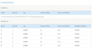

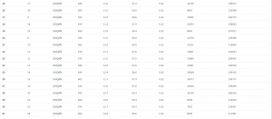

Hallo!
Meine (freie) FritzBox 6591 mit der aktuellen Firmwareversion (7.21) verbindet sich seit etwa Samstagmittag immer wieder (teilweise halbstündlich, teilweise auch etwas weniger häufig) neu mit dem Kabelnetz, so dass dann für ein paar Minuten natürlich jeweils die Internetverbindung einschließlich Telefonie weg ist. Nachdem ich die Box manuell neu gestartet habe, dies jedoch auch keine Verbesserung gebracht hat, habe ich über die Hotline eine Störung gemeldet. Bei der Störungsannahme bestätigte mir die Mitarbeiterin, die Werte meines Anschlusses seien "schlecht" (ohne mir genaueres sagen zu können) und sie sehe auch die Neuverbindungen. Sie nahm daher eine Störung auf und kündigte mir eine Rückmeldung an. Am Sonntagmittag habe ich dann zunächst eine SMS von Vodafone erhalten, die Störung könne angeblich durch einen Werksreset der FritzBox behoben werden. Diesen habe ich dann durchgeführt. Leider hat sich dadurch nichts verbessert. Etwas später rief mich dann ein Störungstechniker von Vodafone an, der meinte, er könne keine Fehler auf "seiner Seite" sehen, alle Fehler stünden auf "0". Angeblich sehe er auch keine Neuverbindungen. Alle Leitungswerte seien gut. Er meinte deshalb, dass die Probleme auf meiner Seite (FritzBox) liegen müssten. Da ich noch eine weitere FritzBox 6591 da habe, haben wir abgesprochen, dass ich es mit dieser versuche. Eine Provisionierung sei aber erst am Montag (also heute) möglich. Ich habe dann dennoch direkt gestern nachmittag die andere Fritzbox angeschlossen (die dann natürlich nur ein Profil mit 1 Mbit / 250 kBit erhalten hat). Auch mit dieser FritzBox tauchten dann dieselben Symptome auf. Seit gestern Abend ca. 20:00 Uhr steht die Internetverbindung nun aber merkwürdigerweise bis jetzt ohne Unterbrechung. Kann sich und mir jemand diese Symptome erklären? Für die Profis hänge ich mal Screenshots von Kabel-Informationen -> Kanäle an. Die Anzahl der "nicht-korrigierbaren Fehler" scheint vergleichsweise hoch zu sein. Das sind jetzt aktuelle Zahlen seit der erfolgreichen Verbindung von gestern Abend ca. 20:00 Uhr. Die Werte gingen davor mit beiden FritzBoxen schnell (innerhalb weniger Minuten) hoch (mittlere fünfstellige Fehlerzahl je Kanal).
Vielen Dank für Eure Unterstützung!
MartinP_Do
MartinP_Do
4.965
392
Ruhrgebiet

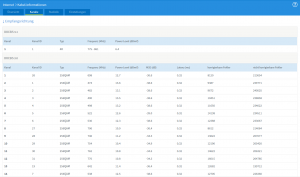

Oberhalb von 750 MHz gehen die Pegel rapide in den Keller ... das DOCSIS 3.1 Band wird wohl gar nicht mehr nutzbar sein ...
Zu den nicht korrigierbaren Fehlern in den DOCSIS 3.0 Downstream-Kanälen: "Stehen" die Zähler, oder steigen die Werte für nicht korrigierbare Fehler mit der Zeit? Ist der MSE Wert stabil, oder schwankt er?
Ich würde eine Störung melden ...

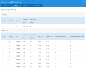

Die Zähler "stehen" inzwischen nahezu. Anbei die aktuellen Werte von jetzt gerade. Die vorher geposteten waren von ca. 07:00 Uhr. Die MSE-Werte sind demnach auch nahezu stabil. Seit gestern Abend hat es - im Gegensatz zu gestern - auch keinen Verbindungsabbruch mehr gegeben. Eine Störung hatte ich ja bereits gemeldet. Offenbar sieht nur Vodafone davon leider nichts.
MartinP_Do
MartinP_Do
4.965
392
Ruhrgebiet
Ich bin zwar kein Experte für die Messwerte, aber für mich stellt sich das so dar:
- Power-Level startet mit fast +9 dB bei 474 MHz
- Power-Level auf dem letzten DOCSIS 3.0 Kanal 770 MHz bei - 0,1 dB
- MSE sinkt entsprechend mit steigender Frequenz
- Mittlerer Power-Level auf DOCSIS 3.1 Band 775 .... 861 MHz - 7,1 dB (Minus!)
Wenn man sich das so anschaut, dann könnte da nahe den 861 MHz nur noch -14 dB anliegen ....

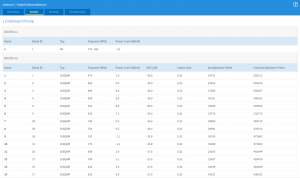

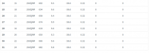

Die Anzahl nicht korrigierbarer Fehler ist jetzt im Laufe des Tages deutlich weiter gestiegen und liegt nunmehr bei fast allen Kanälen im mittleren sechsstelligen Bereich. Die Power Level sind m.E. auch schlechter geworden. Dennoch ist die Verbindung seit gestern abend weiterhin "stabil" geblieben. Einen Defekt der FritzBox möchte ich eigentlich ausschließen, da ich ja gestern vorübergehend eine andere FritzBox angeschlossen hatte, die dieselben Symtome aufwies.
So sehen die Werte aktuell aus:
Soldierofoc
Soldierofoc
1.384
236
BaWÜ
OK, dann ist das zumindest auszuschließen.
Melde nochmals eine Störung (Fehlerhafte Datenpakete, Aussetzer bei der Telefonie etc.) und weiße auf die schlechten Werte in der Fritzbox hin und das deiner Meinung nach ein Techniker vor Ort benötigt wird. Der Anschluss muss definitiv neu eingepegelt werden. Der OFDM ist nun auch da, aber sehr, sehr schlecht...

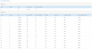

Hätte er, kam er aber wohl erst drauf, als er stundenlang andere Varianten versucht hat. Die Werte haben sich nicht wirklich gebessert und für Freitag steht nun ein Termin zur NE3-Entstörung an. Hier noch die aktuellen Werte:
Der letzte Neustart war gegen 15:30 Uhr.
Soldierofoc
Soldierofoc
1.384
236
BaWÜ
Schön ist anders. Da liegt einiges im Argen. Man sieht, dass er einiges versucht. Schräglage ist aber dennoch etwas vorhanden, der Upstreampegel ist nun eher an das obere Ende der Toleranz gerutscht und die massiven Fehler sind weiterhin vorhanden. Bin gespannt ob der Fehler in der NE3 gefunden wird.

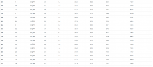

Die Störung wurde heute durch den NE3-Techniker mit ziemlicher Sicherheit behoben. Ursache war aller Wahrscheinlichkeit nach ein Wackelkontakt im KVz. Die Verschraubung des Hausanschlusses im KVz war nicht ganz fest.
So sehen die Werte jetzt aus:
MartinP_Do
MartinP_Do
4.965
392
Ruhrgebiet
Kommst Du zufällig aus Dortmund? Vielleicht hatten wir den gleichen Techniker :cool: :cool:
https://www.unitymediaforum.de/threads/38367/page-3
Bei mir hat es drei Jahre gedauert, bis ich selber den Fehler gefunden hatte - die Techniker haben immer nur "Kisten getauscht" - mal die Fritzbox, mal den Verstärker ... immerhin ist die alte 6360 auf diese Weise durch eine 6490 ersetzt worden ...
