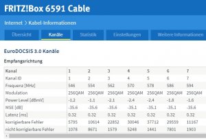

habe GigaCable 1000 mit FritzBox 6591 in NRW (32791 Lage). Vor der FritzBox hatte ich eine Connect Box, die aber komplett instabil lief und täglich mehrere Reboots hinlegte.
Seit März arbeite ich von Zuhause und mache täglich etliche Videokonferenzen. Dabei bin ich ständig derjenige, dessen Verbindung kurz unterbrochen ist. Habe dann ein Monitoring eingerichtet und sehe nachvollziehbar immer mal wieder kurze Paketverluste von 30 bis 100 % (per LAN).
Die DOCSIS-Werte sehen im Prinzip ok aus - bis auf massiv viele nicht korrigierbare Fehler auf Kanal 7 (538 Mhz). Der Screenshot ist kurz nach einem Neustart, da sieht man die noch nicht - hier geht es primär um Power Level und MSE - die sind m.E. Ok.

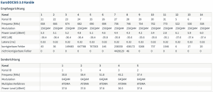

Ich lese die DOCSIS-Werte alle 15 min aus und schreibe sie in eine Time-Series-Datenbank. So sieht ein typischer Verlauf der nicht korrigierbaren Fehler 7 aus - innerhalb weniger Stunden geht es hoch bis auf 13 Mio. Fehler - dann kann es auch passieren, dass längere Zeit nicht mehr sehr viele dazu kommen. Wie man sieht : auf den anderen Kanälen ist alles gut: Kanal 2 = 37 Fehler, Kanal 4 = 15 Fehler und Kanal 21 = 8 Fehler, ansonsten gar keine.
Heute war mal wieder ein Techniker von Tele-Union da und hat am Verteilerkasten rumgewerkelt, wohl einen Splitter ersetzt, der erst letztes Jahr von einem Kollegen getauscht wurde, aber das Problem ist offensichtlich nicht weg, wenn jetzt schon wieder 6500 Fehler aufgelaufen sind. Angeblich seien die Werte bei den Nachbarn im Haus komplett Ok. Er hatte zwischendruch einen Kollegen am Telefon - da habe ich mitgehört, dass wohl der OFDM-Kanal auch ungewöhnlich viele - aber korrigierbare - Fehler aufweist.

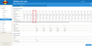

Hab noch ein Screenshot gefunden: Sieht genauso aus wie bei dir (Der Router lief zu dem Zeitpunkt 30min)
janw
21
Stimmt, das ist auffällig, dass die Fehler bei ihm auch fast nur auf Kanal 7 auftreten - wobei, wie Du ja auch sagst, der MSE bei ihm deutlich schlechter ist als auf den anderen Frequenzen, während der Wert hier unauffällig ist und sich auch im Verlauf nicht verändert.

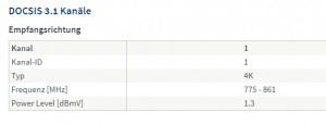

Die neue FritzBox kam schon vor ein paar Tagen. Heute habe ich sie getauscht - und die unkorrigierbaren Fehler sind (bis jetzt) nicht wieder aufgetaucht. Ich würde sagen es sieht gut aus, da ansonsten reproduzierbar schon direkt nach dem Einstecken die ersten paar tausend unkorrigerbaren Fehler gezählt wurden. Auch ansonsten sieht es besser aus - die anderen Kanäle auch mit deutlich weniger korrigierbaren Fehlern als zuvor.
So sieht es nach 4,5 Std. Uptime aus:
Vielen Dank für den Hinweis & viele Grüße
