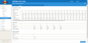

Es gibt ja immer wieder mal Fragen, ob eine hohe Anzahl von korrigierbaren Fehlern in der Modemstatistik auf eine Störung hinweist. Seit einigen Tagen sind nun bei mir die korrigierbaren Fehler deutlich nach oben gegangen, nachdem sie zuvor jahrelang durchgängig bei nahezu 0 gelegen haben:
Das sieht dann in der Fritzbox so aus:
Genau so Screenshots haben wir alle hier schon gesehen: Hunderttausende bis Millionen korrigierbarer Fehler nach 1-2 Wochen Verbindungsdauer.
Jetzt die gute Nachricht:
Ich kann absolut keinen Unterschied in der Internetqualität feststellen. Stabilität, Latenzen, Datendurchsatz, (keine) Verbindungsabbrüche. Das ist alles wie in den Jahren zuvor. Hätte ich nicht draufgeschaut, hätte ich es nicht bemerkt. Eigentlich bin ich da sehr pingelig und kann Flöhe husten hören, aber soweit ich das sehe, hat diese Veränderung der Kabel-Signalqualität keinerlei Auswirkungen auf die Qualität des Internetzugriffs.
Ist auch nicht überraschend, und ich hätte auch nichts anderes erwartet, denn wie gesagt das sind Fehler, die durch die docsis-interne Fehlerkorrektur ausgebügelt werden und nicht auf tcp/ip Ebene durchschlagen.

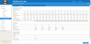

Okay und wenn das nur auf Kanal 1-11 ist (474 MHz - 570 MHz) Kanal 12-31 (578 MHz - 770 MHz) sehen relativ normal aus. Ich bin einfach überfragt weil das von heute auf Morgen auftreten ist mit einem Modemtauch der Rev. 8. ein Zeitgleicher tausch brachte das selbe Bild. Dabei ist AVM der Meinung das es sich hier um ein defekt handelt. Vodafone will aber nicht noch einmal tauschen.
hier einfach mal Aktuelle Bilder. Laufzeit aktuell 35,5 Stunden.
iwie komisch oder?

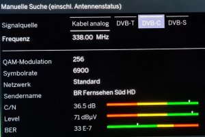

Zur Information möchte ich hier eine Beobachtung an meinem direkt am Kabelnetz angeschlossenen TV-Gerät zeigen. Das Gerät kann die Werte für den Empfangspegel, Signal-Geräuschabstand S/N und Bitfehlerquote BER messen oder schätzen. Die hohe gemessene BER hat keine sichtbaren Fehler zur Folge. Obwohl Pegel und S//N im grünen Bereich sind, ist die BER nicht Null. Die Fehler werden wohl komplett korrigiert.
