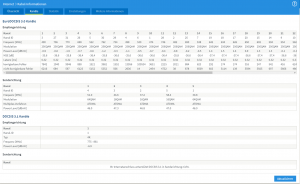

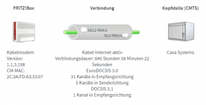

da ich Abends (ca. 21-0 Uhr) gerne ein paar Stunden auf meiner Xbox online zocke, ist mir aufgefallen, dass der Ping bis ca 23 Uhr von 40 bis 80 variiert. Ich verspüre zwar keine Lags, dennoch finde ich es seltsam. Auch am PC, wenn ich zu diesen Zeiten Speedtests mache, ist der Ping ebenfalls in dem Bereich. Nach ca. 23 Uhr ist der Ping bei etwa 25, so wie es sein soll und so wie es auch tagsüber der Fall ist. Auch habe ich festgestellt, dass zu genannter Uhrzeit mein Downloadspeed "nur" noch maximal 200 MBit (eher 100) beträgt, statt meine gebuchten 500 MBit. Ich weiß, meckern auf hohem Niveau, der Ping sollte aber dennoch stabil bei 25 bleiben...Ich kann andere Geräte im Netzwerk ausschließen, die 3 Stunden permanent die Leitung auslasten.
Ich habe eine Fritz Box 6591 und Dual Stack ipv4 (nicht DSLITE!). Kanalwerte siehe Anhang.
Ich würde mich freuen, wenn jemand eine Idee hätte.

Daneben wäre ein Unitymedia Speedtest ggfs. auch hilfreich ... Wenn bei der "Leitungsprüfung" auch ein "roter" Wert herauskommt ...

Bei mir kommt im Moment folgendes heraus, was kannst du daraus schließen?
{"downstreamSpeed":563200,"upstreamSpeed":52480,"downstreamBooked":500,"upstreamBooked":50,"speedtestId":"tnqnv8kkh7cq","isp":"Vodafone GmbH","ipCountry":"DE","clientIp":"2a02:8071:xxxxxxxxxx","isCustomer":true,"vendor":"Kundenger\u00e4t","modemType":{"code":"Default","name":"Kundeneigener Router","text":""},"plannedImprovement":"2021-08-13","isO2Customer":false,"swapScenario":null,"swapLink":null,"vpnDetected":false,"vpnDetectedBy":"customer"}

Das Segment muss nicht aus einem einzelnen Dorf bestehen. Unser Segment besteht z.b auch aus zwei angeschlossenen Dörfern. Allein die Kupferzuleitung vom Nachbardorf zu uns ist 1km lang ^^
Vodafone hat euer Segment auf dem Schirm und plant im Sommer wahrscheins einen node split

Vielen Dank für die Info. Das ist ja noch sehr lange bis August... Wie gesagt es ist nicht unbedingt "störend" und "nur" 100 oder 200 MBit am Abend völlig ausreichend, dennoch irgendwie doof...^^

Sind denn in Deinem Segment schon 31 Down-Kanäle geschaltet? Der Schiebebalken unter den Kanälen sieht danach aus ...
Bei mir geht es abends auch gelegentlich etwas herunter aber dreistellig bleibt es - wie bei Dir auch. In meinem Segment hat der CMTS aber nur 24 Down - Kanäle. Bevor da ein Nodesplit erfolgt würde man bei mir ggfs. erstmal die 7 noch fehlenden Kanäle aufschalten ...

Ja wenn ich den Balken nach rechts schiebe, sind es insgesamt 31. Liegt es dann doch an etwas anderem und nicht an der Auslastung?

Nein - habe nur laut gedacht: Die Möglichkeiten, die Segmentkapazität selber zu erhöhen ohne einen Split sind ausgereizt ...
