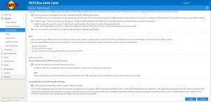

ich hab das jetzt mal getestet an der 6690 mit einem Samsung S10e: will man nicht haben, aber funzt, irgendwie.
Von alleine kam am Handy nichts und im Menü musste ich Thetering mehrfach aktivieren, bis es tatsächlich eingeschaltet war (OK, das wäre nicht wirklich schlimm, dass das gut 30 Sekunden dauert)
Menü an der Fritzbox taucht dann von alleine aus (siehe Anhang).
Verbindung wird dann auch aufgebaut, aber erstmal nicht nutzbar, es flossen keine Daten, erst nachdem ich am Handy über den SIM Kartenmanager von SIM1 (D1) auf SIM2-Karte (D2) umgestellt habe für die Nutzung Mobiler Daten, danach konnte ich auch wieder zurückstellen auf die Telekom-Karte dann ging die auch. (Der expanded compatibility Modus aus dem Fritzbox-Menü, den ich zuerst versucht habe, hat nichts gebracht).
Laut Onlinemonitor der Fritzbox habe ich mal kurz 4MBit/s erreicht im Download, Upload zeigte der per se gar nicht an. Speedtest.net sagte am PC 1MBit/s Down (das zeigte dann auch der Onlinemonitor der Fritzbox), sowie 6MBit/s Up (Upstream damit eigentlich OK, Nahe am Limit). Mit der Speedtest.net-App auf dem Handy erreiche ich an der gleichen Position 47,5Down/9,5Up MBit/s.
Nach dem Abklemmen war die Fritzbox dann Offline, unter den Verbindungseinstellungen war gar nichts aktiv (vonwegen: Verbindung über Kabelmodem, Lan1, oder WiFi/Mesh herstellen). Mit Aktivieren von Kabel hat das Kabelmodem sich dann erneut verbunden mit dem Netz, also die Kabelverbindung war komplett weg, kein Up- oder Downstream-Kanal mehr verbunden.
