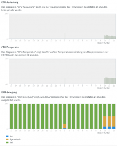

Da hatte ich noch nicht reingeschaut. Jetzt ist die Box ja erst seit drei Stunden wieder "up". Und ich hab auch schon direkt nach einem Reboot bzw. stromlosmachen Probleme gehabt. Im Moment siehts aber OK aus:
SebastianM
6
Tübingen
Beobachte 'mal den Speicherverbrauch der Box in der Weboberfläche. Wenn der freie Speicher sukzessive im Laufe der Zeit abnimmt, bis man nicht mehr in die Web-Oberfläche der Box kommt, gehört sie ggfs. zu einer im Fruhjahr gefertigten Charge, die merkwürdige Symptome zeigt ...
Habe auch eine FB6591 vom Provider ... bisher keine Probleme - insbesondere der Upload ist bombenfest jederzeit verfügbar, während in der Rush Hour von 1 GBit/s Down nicht selten nur 300 MBit/s übrig bleiben ... damit kann ich aber leben ...

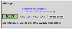

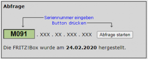

Oh na Klasse:
Die "aktuelle" Box mit OS 7.13
Die ebenfalls problematische davor (mit erst auch 7.13 dann am Ende 7.22)
Ich behalte mal den Speicherverbrauch im Auge - aber manchmal gings halt auch schon sehr sehr schnell nach einem Neustart nicht mehr.
