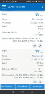

du hast den Repeater via WLAN Brücke mit der Fritz Box verbunden ?
Bekommt irgendein Endgerät von Dir die Verbindung mit dem Repeater mit 160 MHz ?

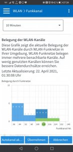

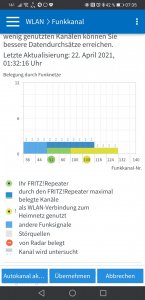

Hmm, falls Du dieses Bild meinst, ist da wenig von 160 MHz zu sehen:
2 Kanäle (=40 MHz) bietet dieser Repeater seinen Clients als Bandbreite und 4 Kanäle (=80 MHz) nutzt er als rückwärtige Anbindung an die Fritzbox.
Wie daraus dann in der Gesamtübersicht 160 MHz werden ....?

Der repeater 3000 ist mit 160mhz zur 6591 verbunden gibt aber 80mhz zu clients. 2 Felder bei 5ghz sind 80mhz 4 sind 160mhz
MartinP_Do
MartinP_Do
4.972
394
Ruhrgebiet
Hast Recht, da habe ich mich durch das Weglassen von Kanalnummern verwirren lassen:
In der 20-MHz Nummerierung sind es die Kanäle 52,56,60,64 für die Clients
und die Kanäle 100,104, 108, 112, 116, 120, 124, 128 für die Verbindung zur Fritzbox
Mea Culpa ...

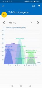

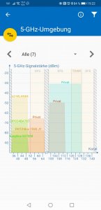

maffle
607
70
Also ich habe schon vor Monaten meinen Laptop mit einer Intel AX210 aufgerüstet und zukunftssicher für 6GHz gemacht, für 25 Euro. Was fehlt sind nicht Endgeräte sondern Access Points. Und wer zu jetzigem Zeitpunkt und für diesen Wucherpreis einen rausbringt, von dem erwarte ich dann auch direkt 6GHz. Aber von AVM hab ich ehrlich gesagt schon lange nichts mehr gutes erwartet.
Bei 6GHz ist das wichtige, dass genau nicht jeder Josef Jedermann das nutzt geschweige denn kennt, damit ich der einzige bin auf der Frequenz für die nächsten Jahre und nicht gestört werde. Im wahrsten Sinne des Wortes.
Auf 5Ghz hatte man die letzten 5 Jahre ruhe, leider komm jetzt die ganzen VFS und co mit default 5GHz aktiviert und stören einen dann auch damit. Bis vor einigen Jahren war ich der einzige mit 5GHz hier nun leider bereits 6 weitere Netze, neben den 100 2.4GHz Netzen.

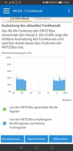

Seltsame Gegend wo du wohnst, bei mir ist das selbst bei 16 Parteien noch relativ entspannt.
Screenshot_20210422_192200_de.avm.android.wlanapp.jpgScreenshot_20210422_192155_de.avm.android.wlanapp.jpg
2,4ghz ist mit 40% auslastung und 5ghz nichtmal 10% auslastung in 24h Übersicht.
