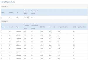

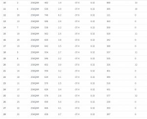

Ich versuche das mal zeitlich abzupassen und die Signalwerte bei einem Verlust der Internetverbindung abzulesen.
Derzeit sehen die Werte wie folgt aus:

Nutzt Du die DVB-C Streaming-Funktionen der Fritzbox?
Wenn nicht, würde ich die in der Weboberfläche abschalten. Dadurch werden in der Fritzbox Ressourcen frei, und sie zieht sich ggfs. 3 weitere DOCSIS 3.0 Downstream-Kanäle ...
Sollten es trotzdem keine 31 Kanäle werden, wäre das etwas merkwürdig. Eigentlich kenne ich im Unitymedia-Gebiet nur 24 oder 31 Kanäle (früher auch weniger als 24).
Die nicht korrigierbaren Fehler sind nicht sehr besorgniserregend ("0" wäre da aber noch besser) und die MSE-Werte sind eigentlich recht gut ...
16QAM auf dem Rückweg könnte da auf Probleme hinweisen. Aber solange es bei 5 Kanälen bleibt, ist das auch eigentlich OK...

Die Pegelwerte sehen soweit i.O. aus.
Etwas unschön sind die in kurzer Zeit auftretenden unkorrigierbaren Fehler (auch wenn hier kein Verbindungsabriss zu erwarten ist), sowie QAM16 im Upstream.... ich könnte mir vorstellen, dass kurzzeitig immer wieder eine (starke) Einstrahlung auftritt, weswegen dir die Kanäle wegbrechen = Verbindungsverlust.

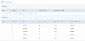

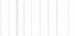

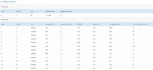

Heute Nacht war es leider wieder soweit (Protokoll und Kanäle von 09:30 Uhr siehe unten).
Nach dem Abbruch um 05:16 Uhr versucht die Fritzbox wieder eine Verbindung aufzubauen, hat aber scheinbar nur einen US Kanal im Zugriff.
Das ärgerlichste dabei ist:
Startet man die Fritzbox über das Menü oder durch kurzes Ziehen des Stromsteckers neu ist das Internet nach dem Start sofort wieder verfügbar.
Warum die Fritzbox das nicht ohne Neustart ebenfalls hinbekommt bzw. überhaupt mal versucht ist mir ein Rätsel. Die Fritzbox ist jetzt auf 7.27. Ich hatte ungefähr einen Monat die Labor Version drauf und dachte es liegt vielleicht an dieser (obwohl das Problem kürzer besteht). Macht leider keinen Unterschied ob Labor oder Final Firmware.
So ist das leider nicht zu gebrauchen.

Noch ist die Internetverbindung da, aber die Fritzbox hat nur noch einen US Kanal:
16QAM
31
52.5
ATDMA
