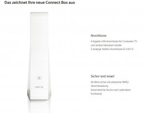

Gibt es da noch andere Möglichkeiten? Ich bin nach 6h Regenschlacht im Auto noch nicht ganz auf dem Damm.
Kann ich bei Vodafone irgenwas ändern? Hatten die nicht auch mal ne AVM? Haben die nichts auf Docsis 3.1? Dumme Connect Box nehmen, Bridge Modus und dann die TC4400 kaufen scheint die einzieg Option?
PS: Das ist sie wohl

dann hast du Glück :) Die ConnectBox unterstützt den Bridge-Mode. Diesen aktivierst du dann direkt auf der Weboberfläche des Gerätes. Ggf. ist noch ein Firmwareupdate notwendig, welches automatisch dann in der ersten Nacht nach Inbetriebnahme installiert wird.

pass bei einer eventuellen Tarifänderung auf. Die ConnectBox ist technisch schon etwas älter (nur EuroDOCSIS 3.0 Unterstützung mit 24 Kanälen). Bei einem Tarifwechsel wird diese mit sehr hoher Wahrscheinlichkeit gegen die Vodafone Station getauscht. Diese bietet im VF West Gebiet keinen Bridge-Mode. Dort "hilft" dann wirklich nur noch ein eigenes Technicolor TC4400 oder eine gemietete Provider-Fritte.

Mal ne kurze Frage, woher wissen wir eigentlich, dass es ne Connect Box wird, wurde das von Vodafone irgendwo angegeben?

das steht in meinem Auftrag. Du bekommst hier einen Login: https://kundenaktion.unitymedia.de/ und dann kann man das sehen was ich oben sehe.

Achso, dachte das Bild war irgendein ein Beispielbild und unter dem Link sehen wir ja nichts.
Nen längeres Kabel ist kein Problem.
