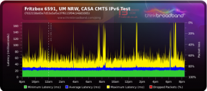

Hallo Zusammen,
da ich immer mal wieder den Eindruck habe das mein Internet nicht so ganz rund läuft habe ich Heute mal aus Spaß an der Freunde einen Ping auf meine Externe IP vom Geschäft laufen lassen. Dabei bin ich Zuhause und mein Arbeitgeber bei Vodafone und haben beide die 1000er Leitung. Sind im selben Ort allerdings wohl nicht die selbe CMTS.
So nun schaut mal im Bild auf mein Ergebnis, gut ist dies wohl eher nicht oder was meint ihr?
Danke und Gruß
Helldriver

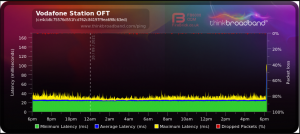

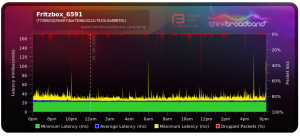

Also mir kommt es seit ein paar Tagen auch so vor als würde etwas nicht ganz passen mit dem Anschluss. Laut Thinkbroadband ist da auch einiges an Packet Loss vorhanden. Normal war hier nie etwas rotes zu sehen.
Seitaufbau dauert auch teilweise eine halbe Ewigkeit.
Bei der Vodafone Station vom OFT Test sieht es um einiges besser aus.

Haha ich stell mal mein Diagramm lieber nicht rein. Da kommen euch Tränen sag ich euch.
helldriver
336
33
Allerdings ist das Diagramm mit ipv4 deutlich schlechter als das ipv6 bei mir? Frage mich warum?

Die "roten Girlanden" sind bei mir nicht ganz so ausgeprägt, aber der "gelbe Schaum" auf der grünen Soße deutlich stärker ;-)
MartinP_Do
MartinP_Do
5.079
417
Ruhrgebiet
Steht doch 'drüber "IPv6" ... Soweit ich daneben weiß, macht Thinkbroadband einen Ping alle 10 Sekunden ...

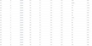

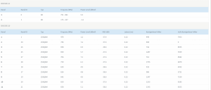

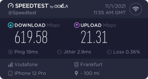

Hallo Zusammen,
da mein Upload teilweise auf 10 Mbit/s gefallen ist habe ich eine Störung gemeldet. Daraufhin kam ein Techniker vorbei und hat den Anschluss neu eingepegelt und sogar den Verstärker getauscht weil etwas um 0,5db im Upload nicht passend gemacht werden konnte. Viel besser ist es nicht geworden weil immer wenn es nicht gut ist befinden sich zwei der Upload Kanäle auf 16 QAM. Er sprach auch davon das es wahrscheinlich ein Rückwegstörer ist der nicht immer auftaucht. Da könne er nix machen ich muss dann wieder ein Ticket melden. Hauptsächlich passiert es in den Abendstunden. Aber die Experten können ja mal die Werte anschauen und Sagen was davon zu halten ist. Die Fehler die nicht korrigierbaren sind wohl aufgetaucht als der Herr den Verstärker getauscht hat. Hat einen größeren eingebaut. Was ich nicht ganz verstehe weil der Verstärkerkasten draußen ist vor meiner Haustüre und die bisherigen Techniker haben das Signal am Kleinsten Verstärker in meinem Haus immer gut Dämpfen müssen.
Trotzdem hatte ich eigentlich das Gefühl der Herr hat Ahnung von dem was er macht.
Er sagte auch das im SBC Portal komischerweise nie die Auslastung der Einzelnen Kanäle im Upstream über 10Mbit/s ging die letzten 7 Tage. Was er sich nicht erklären kann und vermutlich die NE2 braucht.
Vielleicht auch ein Software Problem am CASA, nur eine Idee von mir.
Der Herr war wohl ein erfahrener NE4 und NE3 Techniker.
Aber schaut selbst, jetzt momentan ist es natürlich gut. Download habe ich natürlich keinerlei Probleme kommt immer super an seit der Aufschaltung des zweiten Docsis 3.1 Kanals. Der Techniker erwähnte auch das die Anzahl der aktiven Kunden auch relativ hoch ist glaub etwas über 700.
Gruß und Danke.

Du hast einen pegelunterschied von 5dBmV bei den Upload Kanälen. Liegt zwar an sich alles in den Toleranz, kann aber durchaus darauf hindeuten, dass der Rückweg noch ganz ohne ist.. und da du den tfdma upstream geschaltet hast und der ebenso über dieses frequenzspektrum läuft, wo so unterschiedliche Pegel Anliegen, is das im möglichen, dass auch an deinem Anschluss die Tatsache anliegt, dass es im ofdma zu Recht starkem Profil flapping kommt und das cmts anfängt stark zwischen sc-qam und ofdma im Mischbetrieb zu schwanken und dadurch die Effizienz in den Keller geht.
Immernoch mutig von Vodafone, den tfdma Modus in Segmenten zu aktivieren, in denen Rückkanal Störungen vorhanden sind, vorallem wenn da scheinbar 700 Modems aktiv sind. Da werden die den Modus nie dauerhaft sauber zum laufen kriegen. XD

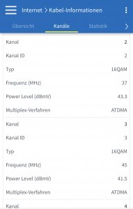

Jetzt schwankt es wieder:9EAF114D-6212-4DA9-9654-AB531CB217DD.png

haja, da wird ein rückwegstörer aktiv sein. Anrufen und melden dass dein upstream gestört ist. Und sollten sie einen techniker erneut schicken, sag ihm klipp und klar, dass du einen rückwegstörer vermutest, da temporär die modulation zurückfällt und du eben dann nur noch 20mbit oder weniger kriegst. Schreib dir ruhig auch die zeiten auf ab wann die modulation immer umspringt ungefähr. Muss ja nicht auf die minute genau sein, aber damit man einen zeitraum hat. denn normalerweise können die das in ihrem portal durchaus sehen

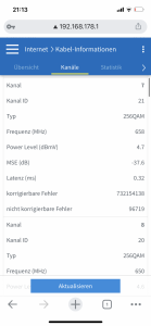

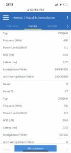

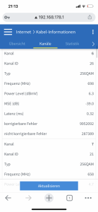

Hab mich überreden lassen und eine austauschbox schicken lassen. Tolle Box hat Vodafone da geschickt…jetzt kaum über 200mbit/s im Download und unzählige Fehler auf den Frequenzen knapp unter 700MHz. War eine gebrauchte Box die schon ein glücklicher im Einsatz hatte 😭
schaut selbst, Box ist so ab 10 Uhr dran heute Morgen.
