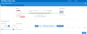

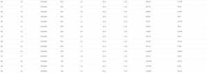

Hallo Forum, ich hab ständige abbruche bei LAN und möchte gerne euch fragen ob die werte in ordnung sind, bin auf 1000 cablemax umgestellt geworden und seit denn probleme.
Danke <3

Die Senderichtung scheint relativ o.k. zu sein, soweit man das mit der 6660 sehen kann. Alle DOCSI3.0 Up-Kanäle auf 64QAM.
In der Empfangsrichtung ist ein wenig der Wurm 'drin.
Bei 746 MHz, dem letzten DOCSIS 3.0 Kanal gibt es nur 35,1 dB MSE, und die nicht korrigierbaren Fehler häufen sich ... Was steht auf der "Overview" Seite unter Verbindungsdauer (oder wie auch immer das in der englischen Oberfläche heißt)? Verliert die Box regelmäßig komplett die Verbindung?
Der Empfangspegel des OFDM-Kanals ab 750 MHz aufwärts ist auch sehr schlecht ...
ggfs. kann ein Techniker den Anschluss neu einmessen ...
Ist die Fritzbox selbst gekauft, oder vom Provider beigestellt?

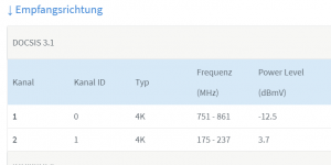

wenn ich hiervso lese dann ist das bei mir ja absolut grottig ?
MartinP_Do
MartinP_Do
5.079
417
Ruhrgebiet
Das Band 751...861 MHz ist wirklich schlecht.
Wie schaut denn der DOCSIS 3.0 Kanal bei 746 MHz aus. Ist der vom Power Level her auch so schwach?

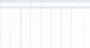

hier mal die kompletten Werte.
Wie macht sich denn so ein "schlechtes" Signal eigentlich bemerkbar ?
Probleme habe ich eigentlich keine.
Stimmt so nicht ganz. Z.Z. kommt mir das Inet manchmal träge und zäh vor und auch der TV hat immer wieder mal Störungen
Ob das zusammenhängt weiß ich nicht.
eher durch MSE Werte, die müssen auf keinen fall unter 33,0 fallen (verursacht Abbrüche und höhe Fehlerrate). Schau mal unter Cabel Information / Statistik nach MSE Werte.
Ich vermutte eure Kabelnetz wird durch Einstrahlung gestört, Ursache ist meistest veralteter Coaxal Verkabelung.
Erste OFDM Kanal ist auch ganz schlecht.
Siehe hier: https://www.vodafonekabelforum.de/viewtopic.php?f=57&t=39941#p619249

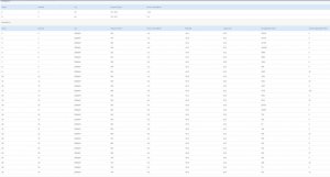

sodele ... kurzes Update
Hatte die letzten Tage zwei Techniker da.
Es wurde Inhouse der Verstärker und die Multimediadose getauscht.
Das Ganze wurde eingepegelt und NE3 seitig wurde keine Störung festgestellt/gemessen.
Nun sieht das Ganze folgendermaßen aus und wenn ich die Werte von @Bastler hernehme sollte das ja jetzt passen.
Auch beim TV habe ich jetzt auf allen Sender 100% Signalstärke & Qualität bei BER E-6 von 0 (wo ich vorher Fehler bis zu BER >= 40 hatte)
Der Down-DOCSIS 3.1 Kanal 1 ab 751 MHz ist immer noch vom Pegel her etwas schwach. Ansonsten würde ich beobachten, ob die Handvoll nicht korrigierbare Fehler in den DOCSIS 3.0 Down-Kanälen mehr werden. Wenn das nur sehr sporadisch alle paar Tage Fehler dazu kommen, würde ich das aber trotzdem so belassen ...
