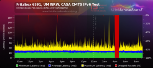

Schon wieder ein merkwürdiges Bild. Diesmal sind HSI und die Fritzbox im Thinkbroadband Bild auffällig... aber nur bei IPv6 Bei IPv6 gibt es sowohl bei der Fritbox, als auch beim HSI-Node diesen rot-blau-grünen Streifen ...
Könnte aber ein Thinkbroadband-Seitiges Problem sein
ping -6 google.de ist unauffällig:
Ping-Statistik für 2a00:1450:400e:801::2003: Pakete: Gesendet = 20, Empfangen = 20, Verloren = 0 (0% Verlust),
Ca. Zeitangaben in Millisek.: Minimum = 17ms, Maximum = 35ms, Mittelwert = 21ms
NACHTRAG: Hat sich wieder beruhigt. HSI zeigt wieder ruhigen grünen Balken.
