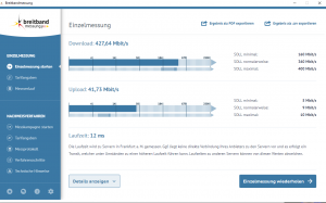

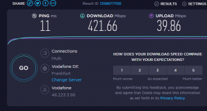

Muss mal diesen Thread nutzen und hoffe es kann mir jemand mit Rat und Tat zur Seite stehen - denn ich verstehe es aktuell nicht und würde es aber gerne verstehen :cool:
Momentan nutzen wir (noch) die ConnectBox Docsis 3.0 und den 400er Tarif und hatten bis vor 2 Tagen auch immer ca. 410 Mb/s im Download und ca. 39 Mb/s im Upload. Seit ca. 2 Tagen aber sinkt der Upload (bei gleichbleibendem hohen Download) auf ca. 0,78 Mb/s ab - nach ca. 30min geht er wieder auf volle 39 Mb/s um dann kurz später wieder auf ca. 1 Mb/s runter zu fallen.
Jemand eine Idee? ConnectBox? Störung melden? Problem ist wie gesagt recht frisch.......

@Torsten1973
jetzt ist alles wieder top - ich poste heute mal die Werte wenn es "mies" läuft. Anbei die aktuellen Daten (aktuell alles perfekt)
Müsste denn bei einer Segmentbelastung nicht auch der Download absacken + der Ping? Beides bleibt immer konstant gut
Vielleicht kommt die ConnectBox auch an ihre Grenzen wenn alles online ist im Haushalt (aktuell 5 Leute)
