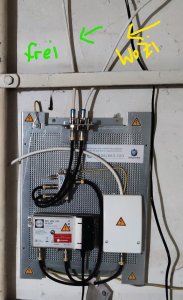

vielleicht könnte mir jemand die Frage beantworten:
Früher gab es im WoZi und im SchlafZi ein TV mit dem Kabel-TV. Der Installateur hat daraufhin auch beide
mit diesem Installations-Lochblech verbunden.
Der eine Anschluss - zum WoZi hin - wurde mit einer Fritz Box Cable verbunden.
Der andere - im SchlafZi - liegt unbenutzt hinter dem Schrank.
Frage:
Ist es möglich an diesem zweiten /freien Kabel eine weitere Fritz Box Cable an so eine Multimedia-Dose anzuschließen?
Oder muss man dann einen zweiten Vertrag abschließen? - Falls es ginge, halbiert sich evtl. die Bandbreite?
Und müsste diese ebenso bei Unitymedia angemeldet werden?
Kurz, kann man diesen Anschluss ebenso nutzen? Dann könnte ich mir evtl. das Lan-Kabel verlegen etwas erleichtern...
Vielen Dank und Grüße!
tokon
1.050
133
Zweite Fritz!Box geht nur mit einem zweiten Vertrag. An beiden Geräten steht dann die gebuchte Geschwindigkeit zur Verfügung.
Sollte das Verlegen eines LAN-Kabels zu kompliziert sein, und WLAN keine Alternative sein, könnte man es noch mit DLAN (über das Stromnetz) versuchen Internet in diesen Raum zu bekommen.
hassenichjesehn
12
Aaaha! ja, das hab ich mir schon so gedacht. Das genau wollte ich wissen. 👍 Danke!
