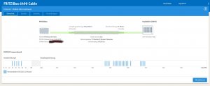

ich habe seid längeren Probleme mit dem Upload. Mein Tarif ist der 2play 400/40 (Power Upload). Am Donnerstag war ein Techniker vor Ort, der im Keller den BK-Verstärker nachgepegelt hat und sagte, es wäre alles in Ordnung.
Ich poste mal meine Modemwerte, vielleicht lässt sich da schon was erkennen. Auffallend ist, das ich sehr viele korrigierbare Fehler habe, aber auch sehr viele nicht korrigierbare Fehler.
Fritzbox ist eine eigene 6490 und hängt direkt am Kabel, welches zum UM-Verstärker im Keller führt.

Ziemlich viele unkorrigierbare Fehler im DS, nicht schön. Auch nur noch 20 Kanäle, da werden wohl noch 1-2 Docsis-3.1- Kanäle sein, die Du nicht siehst.
Dein US-Problem wird ein ähnliches sein; VF wird da einen DS-3.1-Kanal geschaltet haben, den Du aber nicht nutzen kannst weil die FB 6490 das nicht beherrscht. Die 3.0-Kanäle werden regelmäßig voll sein, vor allem wenn sie - wie aufgrund der vielen unkorrigierbaren Fehler im DS fast zu vermuten - öfter mal auf QAM16 einbrechen.
Auf Dauer wirst Du eine aktuelle FritzBox brauchen, zB eine 6591 oder eine 6660 wenn Du die gebuchte Bandbreite nutzen willst. VF dürfte wohl irgendwann weitere 3.0-Kanäle abschalten um dafür die 3.1er zu verbreitern.
glaube ich nicht. Er hat noch alle 5 SC-QAM Kanäle und hängt an einem Arris CMTS. Wäre der 10mhz breite OFDMA aktiv wie es bei Segmenten mit Arris CMTS vorkommt, dann wäre der fünfte SC-QAM weg. Und den OFDMA im TAFDM modus gibts erst gar nicht in solchen Segmenten.
Die Fehler sind für den Downstream. Da du aber Upload-Probleme hast, sind die zweitrangig. Die Box ist zum Screenshot 70 Stunden online, d.h. irgendwann innerhalb dieser Zeit sind diese Fehler aufgelaufen. Wenn sie nicht kontinuierlich hochzählen, sondern schubweise kommen, dann sieht das nicht problematisch aus. Insbesondere wenn der Zeitraum das Einpegeln beinhaltet, da sind garantiert auch vermehrt Fehler produziert worden.
Du hast ein Segment, in dem nur Docsis 3.0 läuft, d.h. deine Upload-Probleme dürften wahrscheinlich ganz simpel an einer Überlastung des Segments liegen. Zu viele Kunden senden gleichzeitig zu viele Daten. Deine Verbindung ist rein technisch gesehen wahrscheinlich völlig in Ordnung.
