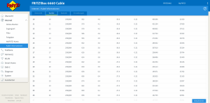

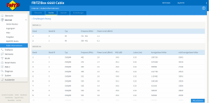

Log dich doch bitte mal im Kabel Router ein und poste die DOCSIS Leitungswerte für Downstream und Upstream.
Anwarias
11

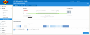

Zur Einordnung: Ich komme selber aus der Netzwerkadminstration, habe aber keinerlei Erfahrungen mit DOCSIS.
Endgerät ist eine Fritzbox 6660 Cable. Die DOCSIS 3.1 Kanäle sehe ich auch in der Channelübersicht.

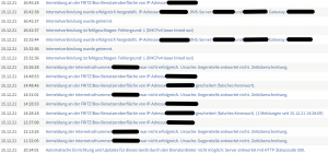

Selbst die Fritxbox selber schafft es nicht ihren Updateserver zu kontaktieren:

Diese Logs sind eher uninteressant, zeig mal bitte die Leitungswerte. Bei der Fritzbox irgendwo unter "Internet" → "Kabel-Informationen" → "Kanäle".
Dort wirst Du vermutlich 30 oder 31 docsis 3.0 und einen oder zwei docsis 3.1-Kanäle für downstream und um die fünf Kanäle für upstream (4x oder 5x 3.0, keiner oder einer 3.1) finden.
Wenn der Upstream auf Null geht, ist das idR keine Überlastung, sondern eine gestörte Leitung, etwa Ingress (Einstrahlung). Schlimmstenfalls hat ein Nachbar seine Mikrowelle neben seinem Verstärker und jeder Kabelnutzer hat was von seinen Fertiggerichten.
Ach nochwas:
1. Die Leitungswerte auf Schwankungen beobachten, wenn der Upstream mal wieder gegen Null geht.
2. Die Fritzbox sollte™ docsis-Zustandsänderungen loggen (sowas wie "CM-STATUS message sent. Event Type Code: 24; Chan ID: 31…"), die sind interessant.
Leitungswerte sind in Beitrag #8 in den Bildern zu sehen.

Der mtr sagt aus, dass du über 60% Paketverluste zum ersten Hop auf Vodafone Seite hast, die bis zum Ende bei www.vodafone.de durchgehen, d. h. die sind echt und nicht nur weil ein Hop mal nicht auf icmp antwortet. Das sind Paketverluste - das ist keine Überlastung. Das ist eine Störung. Hättest du eine Upstream Überlastung, würde sich das nicht in Paketverlusten äußern, sondern einfach nur in langsamerem Durchsatz, so als ob du eine langsamere Leitung gebucht hättest. Solltest es als Störung melden, und zwar nicht als "langsame Verbindung", sondern "so hohe Paketverluste, dass keine Verbindungen aufgebaut werden können. Traceroute gibt über 60% Paketverlust an". In 21 Stunden Onlinezeit so viele nicht korrigierbare Fehler angesammelt ist auch nicht normal. Da stimmt etwas mit deiner Leitung nicht. Oder mit dem Kabel zwischen Dose und Fritzbox, oder mit der Fritzbox.

Wohnst Du in einem Mehrfamilienhaus, oder nutzt Du den Hausanschluss alleine?
Wenn Du alleiniger Nutzer des Hausanschlusses bist, hat der Techniker mehr Freiheitsgrade, am Haus-Verstärker Einstellungen vorzunehmen.
In einem Mehrfamilienhaus kann der Fehler auch in der womöglich vielfach verzweigten hausinternen Zuleitung bis zu Deiner Multimediadose liegen ...
Interessanterweise ist zwar der MSE nur bei den DOCSIS 3.0 Kanälen mit niedrigeren Frequenzen schlecht, die höheren Frequenzen sehen eigentlich o. k. aus. Trotzdem gibt es auch bei den höheren Frequenzen genausoviele nicht korrigierbare Fehler, wie bei den niedrigen Frequenzen.
