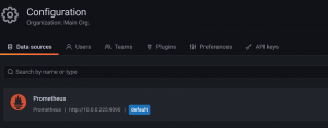

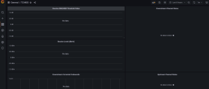

Soo... ich habe doch eine Nachtschicht eingelegt und soweit auch erfolgreich.... aktueller Stand!!
- Grafana, Prometheus und den TC4400_exporter als Docker angelegt und laufen.
- Grafana: Json import und ich habe die (noch) leere Maske, die Prometheus Datenbank als Quelle angegeben (beim Speichern alles grün)
-Prometheus: die .yml angepasst
global: scrape_interval: 15s scrape_timeout: 10s evaluation_interval: 15s
alerting: alertmanagers: - follow_redirects: true scheme: http timeout: 10s api_version: v2 static_configs: - targets: []
scrape_configs:
- job_name: prometheus honor_timestamps: true scrape_interval: 15s scrape_timeout: 10s metrics_path: /metrics scheme: http follow_redirects: true static_configs: - targets: - localhost:9090
- job_name: tc4400 honor_timestamps: true scrape_interval: 1m scrape_timeout: 55s metrics_path: /metrics scheme: http follow_redirects: true static_configs: - targets: - localhost:9623
Soweit so gut.... leider habe ich in Prometheus unter "Targets" eine Fehlermeldung.
Es scheint so, als würde das TC4400 nicht sprechen zu wollen....
Und abschließend Screenshots aus den einzelnen Apps....
Wo könnte jetzt noch das Problem liegen??
Danke!!

Läuft denn der tc4400_exporter und auch auf localhost:9623? In der "Targets" Fehlermeldung steht ja, dass "connection refused" kommt. Dann kann es auch nicht gehen. Letztlich muss prometheus auf den "metrics" Link des Exporter kommen.
Ich erinnere mich dass bei Dockersetups die IPs oder Ports gerne andere sind. Zeig mal Deine tc4400 Container Konfiguration. Vielleicht musst Du anderen Port und auch anderen"hostnamen" eintragen.

Wenn ich das recht interpretiere, ist Dein Container auf 172.17.0.4 erreichbar. Kann das sein? Du kannst also im Prometheus Container nicht localhost eintragen, da dort der tc4400_exporter gar nicht läuft.
Bitte die Netzwerkspezifika bei Dockercontainer beachten.

Jawoll...!!! Das war es... es funktioniert!!! Super!!! Jetzt muss ich mich bei Gelegenheit mit der Interpretation in Grafana auseinander setzen.....
Wenn ich bedenke, dass ich vor 48 Stunden (als Laie!!) den Raspberry in Betrieb genommen habe und von Container noch nie was gehört habe.... schöner Erfolg!!!
Danke __QT__ für die Unterstützung....!!! :)
