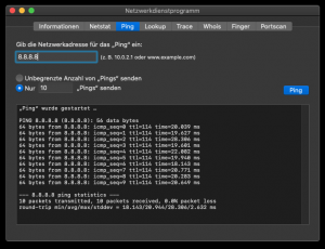

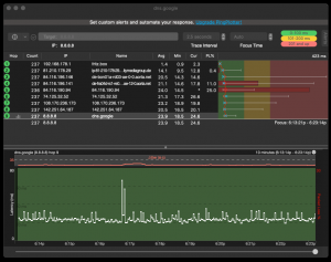

Die Ping-Test Ergebnisse sehen wie folgt aus. Den Test habe ich auf einem anderen Rechner im selben Netzwerk durchgeführt, da ich auf meinem Arbeitslaptop kein entsprechendes Tool habe.

Kein "cmd" , "Eingabeaufforderung" oder ähnliches? Kein Windows-Notebook, oder zentral administriert und "vernagelt"?
