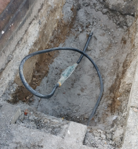

Was ist das eigentlich für ein Kabel, das hier in der Straße freigelegt wurde? Ich würde jetzt auf ein geflicktes Telefonkabel tippen, aber vielleicht weiss es jemand richtig.
MartinP_Do
MartinP_Do
4.972
394
Ruhrgebiet
Wenn es ein geflicktes Telefonkabel wäre, wäre dies eine Bündelleitung, die jede Menge Doppeladern enthält - Die Telefon-Hausanschlussleitungen sind deutlich dünner ...
Für eine C-Linien-Koax-Leitung scheint mir die etwas dick...
Könnte eine Strom-Leitung sein ...
