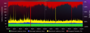

My Broadband Ping
Abends ein Ping zwischen 100 und 1000ms und ein Upload unter 10mbit/s. Zeitweise verschwindet der Docsis 3.1 Kanal im Upload, dazu befinden sich die 4 Docsis 3.0 im 16qam aber Vodafone reicht es nicht für ein RFA Ticket. Die können mich mal gern haben, gestern den Vertrag mit O2 gemacht back to VDSL. Schon seit Okt 2021 kämpfe ich mit denen. 8-10 Techniker waren schon hier aber die können da nix machen außer ins Ticket schreiben das es einen Rückstrahler gibt.
Diese Technik ist schon toll wenn es tut allerdings ist da mal der Wurm drin kommt man kaum wieder raus.

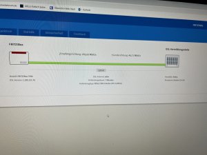

Witzig, klemmt die Telekom nicht mehr die Leitungen ab wenn man kein aktiver Kunde mehr ist? Hab aus Spaß mal meine Fritzbox 7590 an die TAE geklemmt ubd ich bekam einen Sync 😱 online komme ich zwar nicht aber VDSL Sync steht. War ja vor zwei Jahren noch Kunde bei der Telekom.
Werte sehen schon mal viel versprechend aus.

Wenn kein Portmangel ist, bleibt man wohl auf der Linecard. Aber der Anschluss ist am BNG gesperrt. Die Leitung sieht aber gut aus.

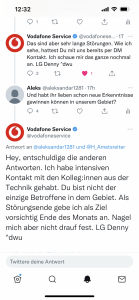

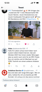

Haha schaut mal was ich auf Twitter losgetreten habe:

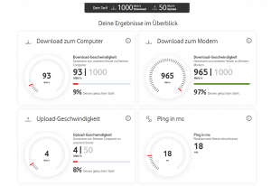

So erneut ein Tiefpunkt bei Vodafone erlebt. Störung aufnehmen tun Sie schon gar nimmer von mir, da der Anschluss zum 26.4 gekündigt ist.
Der Ping der hier angezeigt wird ist eine Lüge weil der eigentlich Ping z.B. auf heise.de ist zwischen 100ms und 600ms. ;-(
