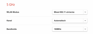

Die Wifi6 Station kann zusammen mit der Ax200 unter optimalen Bedingungen um die 800-850 Mbit erreichen. Aber auch nur wenn 160Mhz Bandbreite auf der Wlan Seite nutzbar sind.
Wie stelle ich fest ob "160Mhz Bandbreite auf WLAN Seite" nutzbar sind und was ist damit überhaupt gemeint, der WLAN Kanal?

Es gibt halt mehrere Faktoren, die hier eine Rolle spielen können.
Einmal natürlich erstmal grundsätzlich, ob die Docsis Kanäle mit der neuen Station im zulässigen Rahmen sind. Dann ist die erste technische Voraussetzung dafür geschaffen. Danach gehts darum, ob das Segment diese Geschwindigkeit liefern kann und nicht überlastet ist. Kann man das auch ausschließen, dann gehts darum, wie die Wifi6 Verbindung ausgehandelt wird. Da gibts ja auch die 2,4 GHz Möglichkeit, die 5 GHz Möglichkeit und innerhalb dessen halt auch noch die Kanalbandbreite (80/160MHz), die die Umgebung zulässt und dann halt noch welcher Kanal zB im 5 GHz Band genutzt wird. Und zu allerletzt, spielt es noch eine Rolle, ob Du einen Adblocker, Firewall, Security Lösung auf dem Rechner hast, denn dieser kann die Bandbreite auch wieder einschränken. Da gibts halt am Ende soviel Faktoren, dass es man nicht den ausschlaggebenden Grund ausmachen kann. Man muss Stück für Stück ausschließen, um auf den Grund zu kommen.
Aber um mal mit einem anzufangen: Auf der Station muss erstmal 160MHz eingestellt sein. Aber ich würde nicht da anfangen, sondern erstmal grundsätzlich schauen, ob die Station am Lan Kabel die 940Mbit liefert und dann weitermachen.
Nur als Beispiel: Ich habe die Station mit einem Wlan Gerät verbunden. Das ist ein MacBook Pro M1 - das verbindet sich gerade direkt neben der Station mit Wifi6 - 5GHz - ax und 80 MHz Kanalbandbreite (obwohl 160 auf der Station eingestellt sind, weil das MacBook Pro nur 80MHz zulässt - 160 gehen dort gar nicht - bei Deiner AX aber theoretisch meines Wissens schon) mit Brutto 1200 Mbit verbunden. Rauskommen netto tun 689/49 Mbit. Am Kabel erreicht die trotzdem zu 99 % der Zeit das technisch mögliche Maximum von 940 / 50 Mbit.
Bei dem Gigabit geht es auch nicht immer darum, dass ein Client das Maximum rausholen kann. Wenn die PS5 oder Steam zB einen Download mit 700 Mbit macht, bleibt halt noch für den Rest auch genug Reserve, damit nebenher auch Netflix geschaut werden kann, Homeoffice, das Kind lädt noch was aufs Handy/Tablet etc.
