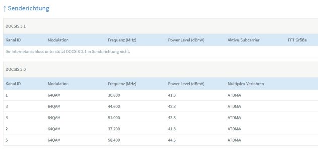

Hallo Leute
Ich hab seit Tagen in der FB 6591 folgendes stehen
Ihr Internetanschluss unterstützt DOCSIS 3.1 in Senderichtung nicht
Was Technisch aber nicht sein kann , da ich
1) den tausender Tarif habe ( Cable Max 1000 )
2 ) irgendwann vor 2 wochen zb Docsis 3.1 in sende Richtung auch angezeigt wurde
Woran knnte es liegen ?
Config datei von VF ?
Verkabelung ist soweit Ok, hatte auch ca erst vor ca. einem Jahr einen Techniker der viel erneuert hat .
Desweitern ist mir aufgefallen das hin und wieder einfach so die Leitung Tot war / Neustart der Box

Die vier SC-QAM upstream-Kanäle sind auf QAM16 zurückgefallen. Da ist womöglich ein Upstream-Störer im Segment, und das Störsignal hat dazu geführt, dass der CMTS den OFDMA nicht mehr für die Endgeräte freigibt. Die Upstream-Verstärkung ist auch in der Hausverteilung zu hoch eingestellt, eigentlich sollte der Sendepegel der Kanäle zwischen 40 und 50 dBmV fallen.
Die 16 QAM hab ich schon ne Ewigkeit inkl. 3.1 Docsis im Upstream
Upstream-Verstärkung ja so hat es mal der Techniker eingestellt , setzte ich mein eigener Verstärker dran komme ich da ca auf 43 dBmv ( Lt anzeige FB )
Hatte vorhin mal ein Telefonat mit VF , die meinten ich solle die FB auf ZITAT : " Werksreset" - machen und dann schauen was passiert .
Ich hab den denen gesagt wenn ich das machen würde sind meine ganzen Einstellungen weg , das kann nicht die Lösung sein .
Die Dame am Telefon : so händeln wir das immer O-TON !!
Und das beste - die haben mich dann einfach umgestellt von Dual Stack auf DS Light , ich wieder angerufen , gefragt was das für einen Sinn ergibt :
Mann von VF : Es stände so im System ,und Dual Stack hätte ich nie gehabt - Bitte ????
Bitte wieder umstellen auf Dual Stack , und Aussage , ja die FB hat eh nur 4 DS Kanäle , hätte nie 5 gehabt
( Inkl. DS 3.1 )
So nun hab ich MEINEN Verstärker wieder dran gesetzt dBmv besser ohne Docsis 3.1
und weiterhin 16 QAM-
Ich vergass zu erwähnen das ich die Verstärker kurz um gesteckt habe um zu testen woran es liegen könnte.
Da eigentlich " mein" Verstärker dran sitzt
Ich gehe mal davon aus das dies eigentliche Problem von " draussen" kommt

Es gibt neues von dem Problem .
Wie ich mir gedacht habe , das Problem kam von der " Strasse "
Vorhin hat mir mein Nachbar mittgeteil das ein VF Auto am ( grauen ) Kasten tätig war , und siehe da , ich hab meine 4+1 Kanäle wieder .
