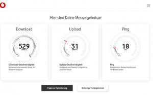

Der VF-Speedtest unter https://speedtest.vodafone.de/speedtest
scheint aktuell aber auch gestört zu sein:
unten drunter natürlich noch die Speedtest-ID, IPv6-Adresse, sowie als Anbieter korrekt Vodafone GmbH
ABER: keine Angaben mehr zum tariflichen Speed (das stand früher immer oben drüber, ist schon länger weg) und "neu", dass jetzt nicht mal mehr da steht, wie viel % ich von meinem Tarif erreiche, das wurde bisher immer angezeigt, selbst wo die Tarifinformationen schon gefehlt haben

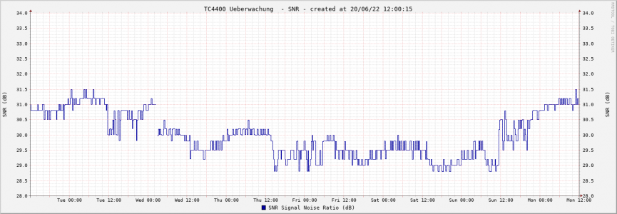

Dito,

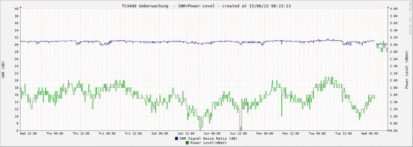

Das TC4400 Modem meldet einen um 1...2 dB schlechteren SNR/MER im OFDM - ca 30,2 dB statt 31,8 dB.
Dafür ist der Power Level im OFDM um 2 dB angestiegen
Was SNR/MER angeht aber in der normalen Schwankungsbreite ...

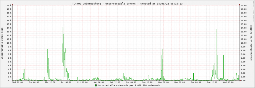

Nicht korrigierbare Fehler sind vorher schon schlechter geworden, als in den Monaten zuvor.
Könnte an den Außentemperaturen liegen. Heiße Bauteile rauschen mehr, als kalte ...
Jedenfalls keine weitere Verschlechterung.

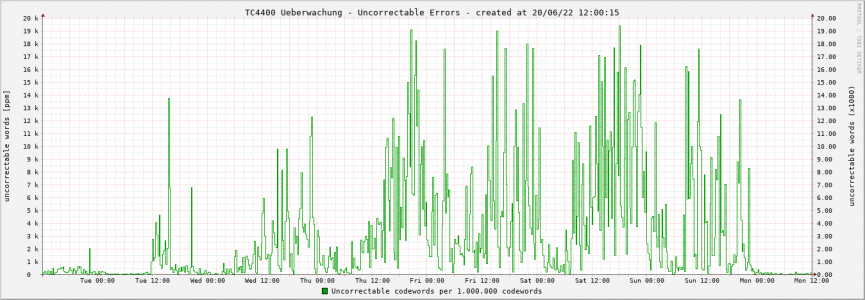

Ist nicht besser geworden. Die nicht korrigierbaren Fehler pendeln derzeit bei ca 1000 ... 2000 auf 1 Mio übertragene Codewords ... Vorher waren es bis auf Bursts mit deutlich höheren Fehlerraten auch nicht gerade gute 200 ... 500 auf 1 Mio

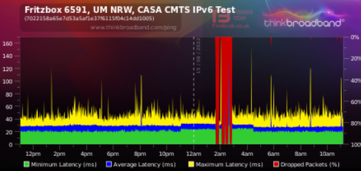

Der gelbe Flaum und der rote Packet Loss bei Thinkbroadband ist nach der Wartung auch mehr geworden ... wobei der dickere gelbe Flaum auch anders interpretiert werden kann: Die absolute Höhe der maximalen Latenz hat sich nicht geändert, sondern die durchschnittliche Latenz ist näher an die Minimale Latenz herangerückt ... dadurch ist Gelb breiter geworden

Der MER des OFDM säuft immer weiter ab... mal schauen, ob es kommende Nacht einen Wartungs-Nachschlag gibt ...
Nur noch 29,2 dB im OFDM - vor der Wartung waren es 32 dB... Oberes OFDM-Band oberhalb 700 MHz... Das zweite OFDM Band bei niedrigerer Frequenz ist hier im Segment nicht geschaltet...
Die SC-QAM-Kanäle sind knapp unter 40 dB mit ihren MER... unverändert wie vor der Wartung

Merkwürdige Sache.
Habe mal wieder die Supportdaten der Fritzbox gezogen. Die OFDM-Kanal-Messwerte unterscheiden sich doch ziemlich von denen des TC4400 Modems
Das zeigt aktuell einen MER von 29,2 dB an.
In den Supportdaten der Fritzbox stehen 35 dB MER für den OFDMA
Im April vor der Wartung waren es 36 dB.
Dafür ist nach der Wartung nun im OFDMA 1024QAM als "Max Mod" statt 512QAM eingetragen

Der OFDM/OFDMA ist ja recht breit vom Frequenzband her. Ich meine, das zumindest das TC4400 das gesamte Frequenzband immer an verschiedenen Punkten misst bzw. den MER anzeigt. Das sieht man dann auch recht gut, wenn man oft hintereinander/in kurzen Abständen aktualisiert. Dann springt der MER vom OFDM/OFDMA recht stark hin- und her. Es kann sein, dass die Fritzbox hier einen Mittelwert errechnet und/oder nur einen bestimmten Punkt im Frequenzband ausgibt.
Deswegen sind auf die Modem-/Routerwerte nur sehr begrenzt zur Diagnose sinnvoll.

Der MER ist inzwischen wieder in Etwa auf den Stand von vor den Wartungarbeiten verbessert. (Sprung "Wed" kurz nach Mitternacht war die Wartung)
Auch die unkorrigierbaren Fehler trommeln wieder in etwa so, wie vor der Wartung....
