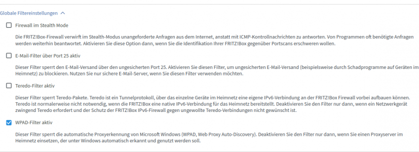

Die FritzBox hat scheinbar eine eigene Firewall - aber die ist wohl nur "on-top", also kann weitere Einschränkungen vornehmen, anstatt durch das Config-File bestehende Einschränkungen aufzuheben. Kann das sein?
Wichtig! Wenn du eine FritzBox nutzt, dann musst du hier den "NetBios-Filter" abschalten (unter Internet -> Filter -> Listen). Der sperrt nämlich auch den Port 445. Hast du das getan?
Das geht bei meiner Fritzbox nicht.
Der zu setzende Haken sollte laut entsprechender Screenshots im Internet zwischen "E-Mail-Filter...." und "Teredo..." sein....
Sehr merkwürdig. Vielleicht hat VF das auch per Config deaktiviert?
Sind bei dir denn noch weitere Ports gesperrt? Oder nur der 445?

Ich kann den NetBios Filter nicht deaktiveren! - der entsprechende "Check" - Haken nebst Beschreibung ist wegkonfiguriert ... die curl-Aufrufe müssen abgebrochen werden, da sie nicht von selber mit Timeout zurückkommen....
Hier noch mal der Screenshot aus dem Post von 14:24
