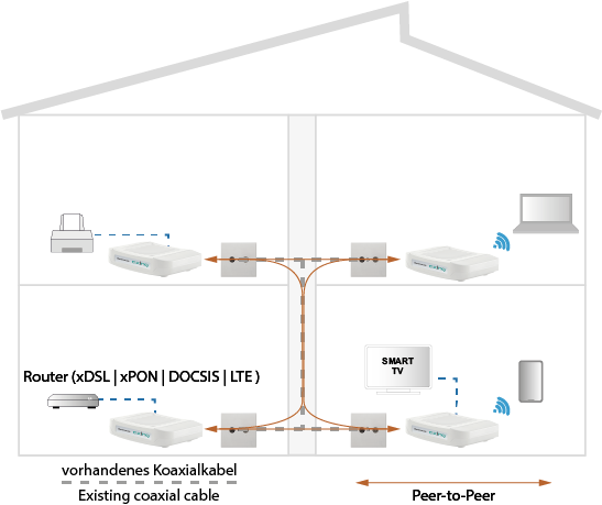

Was ich vllt noch dazu schreiben muss meine überlegung ist es eventuell ein Axing EOC1-32 Ethernet Over Coax Modem Adapter an die Multimedia Dosen zu hängen, damit ich zb aufn Dachboden mein PC mit Lan Kabel anschließen kann da wahrscheinlich das Wlan bis dahin schlecht ist.
Und aus dem Grund will ich in allen Zimmer eine Multimediadose setzen.
Deswegen hab ich mir überlegt ob das nicht das beste ist das ich vom Keller zur ersten Multimediadose ein Kabel verlege, und dann von dieser Dose zur nächsten Dose ein Kabel verlege. So wie in Bild 1 zusehen.
Ihr habt ja gemeint das ich es so verlegen soll wie in Bild 2 bzw. die optimale Variante wie Bild 3.
Was meint ihr dazu?
Wenn man mit Leerrohren durch das Haus "fährt", kann man auch einfach Cat.7-Kabel und Netzwerkdosen verwenden anstatt einer solchen "Krücke".
Der Verfasser dieses Beitrages würde Netzwerkdosen verbauen. In Summe dürfte dies auch die Kosten senken.

Danke für die Antwort.
Was meint ihr dazu?
Das ist Mist, solange Du nicht zwei explizit getrennte Koax-Kabel-Netze hast... insbesondere, wenn Du Kabel - Internet benutzen willst ... sobals der EOC1-32 über irgendwelche Umwege in die Leitung zu Deinem Kabelrouter spuken kann, ist das Kabel-Internet wahrscheinlich weg ...
Das EOC1-32 verwendet den Frequenzbereich 5...208 MHz. Meines Dafürhaltens nach würde die Verwendung entsprechend Deiner Skizze den Rückweg (30 ... 65 MHz) vom Kabelrouter stören (und womöglich auch alle Rückwege der Kabelnutzer in der Nachbarschaft gleich mit!)
Die Beschreibung auf der Axing-Seite finde ich schon fast kriminell:
https://axing.com/produkt/eoc00132/
  • Daten-Übertragungsbereich 5…204 MHz, darf nur eingesetzt werden, wenn der Vorwärtswegfrequenzbereich ab 258 MHz beginnt
Das Bild auf der Axing Seite ist noch krimineller
Einen DOCSIS Router, ohne die Probleme überhaupt zu thematisieren ...
Die Installation, um obige Fallstricke zu vermeiden wird um so viel komplexer, dass sich stattdessen das Verlegen eines Netwerkkabels auch finanziell rechnen wird. Schon bevor man die Stromkosten für die EOC1-32 überhaupt in die Kalkulation mit einbezieht ...
Ich habe mal ein wenig in Deinem Bild 2 herumgekritzelt
In den Weg zu den "normalen" Antennendosen einen Rückwegfilter mit ORDENTLICH Dämpfung. Neben die Multimedia-Dose für den "Normal"-Strang noch eine weitere Antennendose - in die kommt das EOC1-32. Das Ganze ist trotzdem in zweifacher Hinsicht eine heikle Angelegenheit.
Zum einen besteht immer noch die Möglichkeit, dass die Installation in das Netz vor dem Haus zurückstört, weil der Rückwegfilter nicht gut genug ist. Zum anderen kann der Kabelprovider durchaus auch irgendwann den Frequenzbereich unterhalb 204 MHz für DOCSIS verwenden. Die Kanäle könnten dann ggfs. in DEINEM Kabel Modem gestört werden ... Ich würde sagen Finger weg!

Ihr macht da aber auch wieder eine Aktion von...
Wenn Nicht-Handwerker damit beginnen, Handwerksleistungen zu planen ...
Letztendlich wird aber nur vor Ort entschieden werden können, welche Lösung realisiert werden wird. Schließlich ist beispielsweise auch zu beachten, wo bereits Leitungsführungskanäle beziehungsweise -schächte vorhanden sind. Außerdem möchte man Tapezier-, Maler-, Stuckateur-, Brandschutzarbeiten und viele mehr bestmöglich vermeiden.
Mit Kabeln "fahren" tut man meiner persönlichen Erfahrung nach übrigens nur in Baden-Württemberg.
Gut zu wissen, vielleicht werde ich irgendwann meine Herkunft verschleiern müssen. In meinem privaten Umfeld im Großherzogtum Baden ist dies übrigens tatsächlich ein sehr gebräuchlicher, umgangssprachlicher Begriff, den nicht nur Handwerkerinnen und Handwerker kennen, sondern auch fast alle anderen.
Ich würde dann auch neben jede Antennendose eine Netzwerkdose instalieren. Somit müsste durch jedes Leer Rohr zwei Kabel durchgezogen werden, einmal ein Cat 7 Kabel
Das stellt gewissermaßen die Maximallösung dar. Aus Sicht des Verfassers dieses Beitrages ist diese die beste. Warum nicht etwas mehr machen, wenn man ohnehin renoviert? Viele, die so gedacht und gehandelt haben, konnten davon profitieren.
Ich geh dann von jeder Dose mit einem Leer Rohr runter in den Keller? RIchtig? Langt da jeweils ein Leer Rohr Durchmesser so 32mm?
Ja, vollkommen korrekt. Leerrohre der Größe EN32 bieten wirklich viel Reserve für spätere Erweiterungen. Bei der Verlegung bitte die Themen Brandschutz und Statik nicht vernachlässigen.
Der Verfasser dieses Beitrages empfiehlt übrigens die Leerrohre des Herstellers Fränkische. Diese lassen sich einfach viel besser verarbeiten als markenlose Produkte. Die Leerrohre dieses Herstellers sind besonders flexibel sowie belastbar und man kann sie durch leichtes Auseinanderziehen sogar ein wenig längen, wenn man versehentlich ein zu kurzes Stück abgelängt hat. Außerdem ist bei zwei Größen innen eine besondere Gleitschicht vorhanden, die das Einziehen der Leitungen vereinfacht - in der Regel auch ganz ohne Silikonspray und ohne (improvisiertes) Gleitmittel. Zum Einziehen der Leitungen empfiehlt der Verfasser dieses Beitrages übrigens einen hochwertigen "Kabelblitz".

CAT 7 ist eigentlich Overkill, für Gigabit LAN reicht auch CAT 5. Mit CAT6 wäre auch 2,5 Gbit möglich...
Bezüglich der Kabel kannst Du Dir noch überlegen, ob Du Halogenfreie Kabel haben willst. Die sollen im Brandfall keine Dioxine freisetzen. Ich habe mich dagegen entschieden, da es im Haushalt so viel Halogenkunststoffe, z.B. PVC, gibt, dass man durch die Kabel alleine nicht viel erreicht...

Aber kann man Cat 5 Kabel zusammen in ein Leer Rohr mit dem Antennekabel zusammen verlegen? Ist das Cat 5 Kabel ausreichen abgeschirmt?

Ja, das kann man tun; gewöhnliches Gigabit-Ethernet wird dadurch nicht gestört und stört auch nicht das Signal des Breitbandkabels. Ob der Preisunterschied zwischen Cat.5 und Cat.7 "den Kohl fett macht", muss man selbst wissen. Es besteht das Risiko, dass die eingezogenen Leitungen erneuert werden müssen, wenn auf 2,5-Gigabit-Ethernet umgestellt werden wird. Dank Verlegung in Leerrohren wäre der Arbeitsaufwand jedoch eher moderat.

Gibt es überhaupt (noch) Cat5 für Unterputz? Das sind doch eigentlich immer mind. Cat6!?
Würde auf jeden Fall kein "normales" Patchkabel durchziehen. ;)
Verlegekabel sind aufgrund des Kupferpreises recht teuer ... Ich habe aus Unwissenheit für das Versetzen der Fritzbox aus dem Keller in das Erdgeschoss Litzenkabel in CCA (Copper Coated Aluminium) gekauft - da brauchte ich an beiden Seiten Stecker. Bisher keine negativen Auswirkungen festgestellt, außer dass man die RJ45 Stecker schlechter, als bei echter Kupferlitze konfektioniert bekommt. Die Adern federn deutlich stärker zurück....
Die Kabellängen sind aber nur etwa 10...12 Meter ....
Der Preisunterschied ist schon signifikant ...
100 Meter CAT 6 Massivleiter Kupfer über 100 €
https://www.kabelscheune.de/Netzwerkkabel-Verlegekabel/Cat-6-Verlegekabel-S-FTP-PIMF-grau.html
100 Meter Cat 6 Litze in CCA knapp 60€
https://www.kabelscheune.de/Netzwer...t-6-S-FTP-PIMF-halogenfrei-flexibel-grau.html
100 Meter CAT 5e (Reicht auch für Gigabit Ethernet) in CCA 45 €
https://www.kabelscheune.de/Netzwer...etzwerkkabel-Cat-5e-SF-UTP-flexibel-grau.html
Muss man aber schauen, wo sich das Anbietet. Litze würde ich nicht verwenden, um LAN Steckdosen mit LSA-Plus Schneidklemm zu installieren. Da Massivleiter aus Vollkupfer ...
Kann natürlich sein. dass die CCA Kabel noch nicht lange genug liegen (ca 8 Jahre) oder nicht lang genug sind damit Probleme auftreten....
