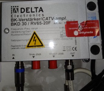

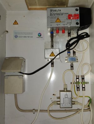

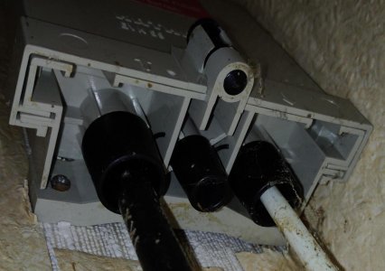

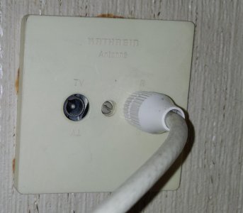

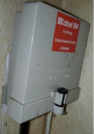

ich habe eine Möglichkeit in einem älteren Haus ein Arbeitszimmer anzumieten, allerdings weiß ich nicht, ob die Internetanbindung hinreichend ist. Ich habe einige Fotos und eine Übersicht erstellt. Ich brauche min. 100 MBit Download. Könnt ihr andhand der Fotos irgendwie abschätzen, ob das mit der Hardware möglich ist?
Der Vermieter ist schon bei Vodafone (weiß aber nicht wie schnell seine Anbindung ist), allerdings sind seine Anschlüsse auch nur im 1 OG und 2 OG. Im 1 EG (wo ich wäre) gibts leider keinen Internetanschluss:

Die auf dem Foto zu sehende Buchse ist m.W.n. keine Multimedia-Buchse und müsste für Kabel-Internet ausgetauscht werden. Ich weiß zudem nicht, wie das vertragstechnisch funktioniert und ob Du dort einfach einen zweiten, eigenen Vertrag mit Vodafone abschließen kannst. Bei Wohngemeinschaften hat ja meistens auch nur eine Person den Vertrag und gibt die Kosten dann anteilig intern weiter.

Beim Trennglied in der Zuführung zum Verstärker fehlt eine Kunststoff Schutzabdeckung. Wenn man da an der falschen Stelle anfasst, kann man eine Überraschung erleben...

Daraufhin wird die Firma Vodafone versuchen, dieses Produkt in Ihrer Wohnung zu realisieren. Da in Ihrer Wohnung offenbar keine Multimediadose vorhanden ist - die gezeigte Fernsehdose ist nämlich nicht zur Datenübertragung vom / ins Weltnetz geeignet -, wird ein Subunternehmen damit beauftragt und Sie werden nach Terminabsprache Besuch von einer / einem Fernmeldehandwerker (-in) erhalten. Sie / er wird aufgrund ihrer / seiner Fachkompetenz feststellen, ob das gebuchte Produkt in Ihrer Wohnung realisiert werden kann. Falls ja, wird sie / er, ohne dass Ihnen weitere Kosten entstehen, die Anlage so umrüsten, dass es funktionieren wird; die Bereitstellung der von Ihrem Vermieter genutzten Produkte wird dadurch nicht beeinflusst. Falls unüberwindbare technische Hürden vorhanden sein sollten, wird Ihr Vertrag mit der Firma Vodafone komplett rückabgewickelt, sodass außer Spesen nichts gewesen sein wird; auch in diesem Fall bleiben Sie nicht auf Kosten sitzen.
Die auf den Lichtbildern gezeigte Anlage scheint ursprünglich vermutlich in den 1980er- oder 1990er-Jahren ausschließlich für den Empfang von Kabelfernsehen errichtet und später für den Zugang zum Weltnetz modernisiert worden zu sein. Um einen weiteren Internetanschluss zu realisieren, könnte es ausreichend sein, die alte Fernsehdose gegen eine Multimediadose auszutauschen und eine Koaxialleitung umzuklemmen; es könnten aber auch ein paar Arbeitsschritte mehr nötig sein. Wahrscheinlich wird ein (-e) Fernmeldehandwerker (-in) dies recht zügig erledigen können. Dabei kann auch der fehlende Berührungsschutz für das doppelt galvanische Trennglied nachgerüstet werden.
In Baden-Würtemberg fehlt die Abdeckung in jeder zweiten Anlage, das ist da normal ;-).
Die Fälle, wo aber wirklich gefährliche Spannung am ÜP anliegt, sind extremst selten. Ich habe das in 20 Jahren BK-"Karriere" (Muhahahaha) nur ein einziges mal erlebt, und selbst da war es keine "gefährliche" Spannung, nur "unangenehm".

Man sieht es zwar nicht, aber die Kabel machen irgendwie den Eindruck, dass es sich noch um nur einfach geschirmte Kabel handelt.
Das könnte ein Techniker vor Ort feststellen, oder auch ein Foto der Antennendose mit geöffneter Abdeckung könnte schon helfen.
Wenn dem dann so sein sollte:
Neues Kabel vom Keller bis zum gewünschten Standort legen (Kabelwege muss man natürlich vor Ort abklären, aber da es um das Erdgeschoss geht kann man meistens einfach runterbohren in den Keller und 90% der Aufputzverlegung findet dann im Keller statt). Der Verstärker müsste dafür natürlich in den Keller versetzt werden, was sowieso sinnvoller ist als ihn so wie jetzt auf dem Dachboden zu installieren.
Das würde alles ein Techniker vor Ort vorher "sichten" müssen, an den Techniker kommt man nur, indem man einfach bestellt.

In der 1 Etage (wo der TE ja wohl dann ist) ist ja ein Anschluß vorhanden. Diese Dose wird ja eh getauscht gegen eine neue.
