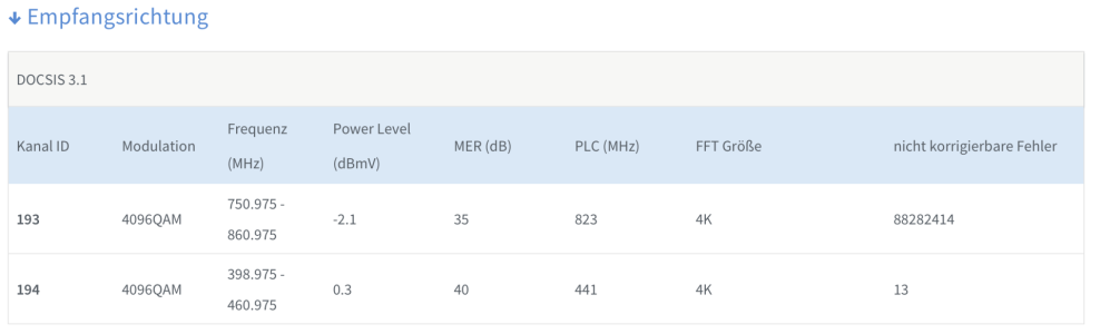

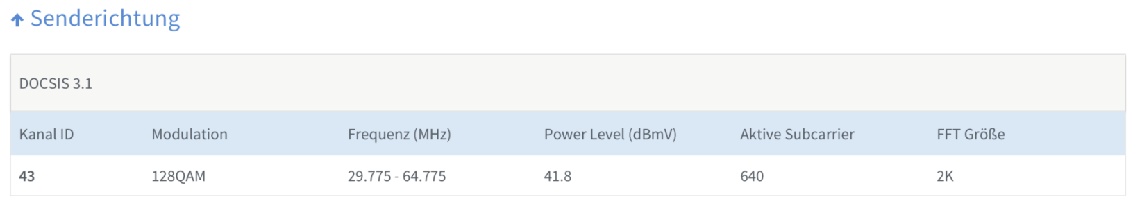

Ich habe gerade mal meine Messwerte in der Fritz!Box mit den bekannten Empfehlungen abgeglichen aus dem Vodafone Kabel Forum abgeglichen.
Für DOCSIS 3.0 sieht das ja alles ganz gut aus, aber die Werte für DOCSIS 3.1 scheinen mir, was Power Level und MER angeht, nicht zu passen. Kennt sich hier jemand genauer aus und kann dazu etwas sagen?

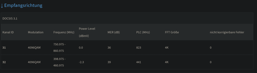

Alles im grünen Bereich, die beiden 3.1 Kanäle in Empfangsrichtung haben sogar einen excellenten MER ... Wenn die Fritzbox nicht erst vor ein paar Minuten neu gestartet wurde, ist auch die Null bei nicht korrigierbaren Fehlern sehr schön ...

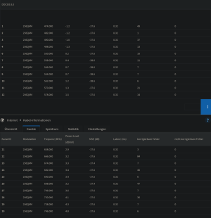

Besten Dank! Mittlerweile und nach fast 24 Stunden Betrieb habe ich leider auf fast allen Kanälen eine drei- bis vierstellige Zahl an nicht korrigierbaren Fehlern. Ist das auch noch erwartbar oder schon ein Problem?

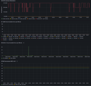

Die habe ich auch ... scheint aber keine gravierenden Auswirkungen zu haben, so lange die Fehler nur sehr sporadisch auftreten. So lange Du keine Paketverluste hast, würde ich das nicht für Besorgniserregend halten...
Ich schreibe die Uncorrectable Errors mit influxDB und Grafana mit... treten Burst-Artig auf:

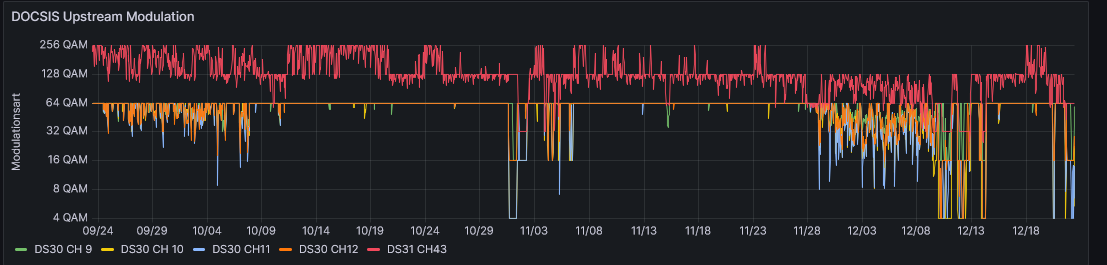

Seit Harmonics sind die Pingspitzen miserabel. Und das Beispiel ist von einem Werktag, am Wochenende ist das nochmal deutlich schlimmer.
Dazu 4x Upstream-Kanäle auf 16 QAM und der OFDMA auf 32 (oder max. 64) QAM.
Das ist nur noch zum Fortlaufen...
Dagegen sieht alles andere, was hier gezeigt wird, paradiesisch aus.

Harmonic vCMTS ist eine richtige Seuche. Sobald man da drauf geschaltet wird, kann man den Anschluss als Spielzeug abstempeln.

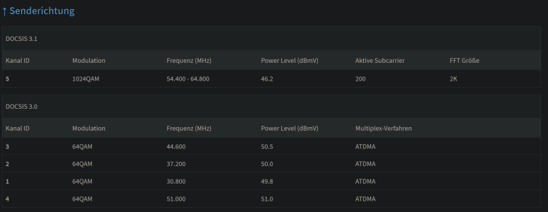

Kann ich nicht bestätigen.Vor der Umstellung vom CASA CMTS mit TAFDM im Upstream hatte ich im Upload regelmäßig nur ungefähr die Hälfte des Nominalwerts bei Speedtests ... zumindest die TAFDM-Implementierung beim Harmonic CMTS scheint besser zu sein ...
Nach der Umstellung ist der Upload immer zumindest über 45 MBit/s ...MER und MSE-Werte sind auch durchaus gut ... Werte nach 30 Tagen Uptime:
Ich hoffe, dass das so bleibt, wenn bei uns das Segment auf die Standard-Kanalbelegung umgestellt wird...
