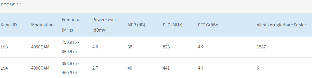

Post mal einen Screenshot von deiner Kanalübersicht, nur 160 MHz OFDM ist ein bisschen wenig. Und hier hat es z.B. auch nur 24 D3.0 Kanäle, dafür aber 2 OFDM mit einmal 110 MHz und einmal 190 MHz breite (beide laufen hier mit qam4096). Demnach wären das hier:
D3.1: 12 Bit/Hertz * 300 MHz = 3600Mbit/s Brutto oder 3240Mbit/s Netto
D3.0: 24 * D3.0 Kanal = 1200 Mbit/s Brutto oder 912 Mbit/s Netto
  • Netgear CM2000 (US Modem) Beitrag #4
Sind gut 170 MHz, "unten" 60, "oben" 110.
Ich weiß nicht, ob die 4096QAM die ganze Zeit stehen, und das über das ganze Spektrum wenn das der Fall wäre, wären das 1836 MBit/s...
Es war eine Umstellung für November 2023 (Castrop-Rauxel/Dortmund/Schwerte ) angekündigt, die aber abgesagt wurde ... (EDIT-Die Belegung stimmt im Großen und Ganzen, was DOCSIS 3.1 angeht )
