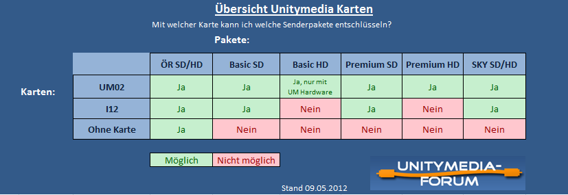

3. Mit welcher Karte kann ich was empfangen?
(falls das Bild rechts abgeschnitten ist: Link)
- Für die SD Programme gilt, dass man auf allen Karten alle Abos von Sky und UM freischalten kann. Auch Sky HD sollte man auf allen Karten freischalten können (es wird allerdings im Moment nur ein Sender eingespeist!).
- Für die UM HD Programme gilt, dass sie nur auf UM02 Karten freigeschaltet werden. Außerdem werden die HD Pakete normalerweise nur auf "Nur-Karten-Verträgen"-UM02 Karten (2€ / Monat), den Karten mit HD Box (6€ / Monat) und den Karten mit dem CI+ Modul (4€ / Monat) freigeschaltet und nicht auf den Karten, die bei 3Play oder digitalem Kabelanschluss schon inklusive sind oder mit SD-Receiver bestellt wurden.
- Für weiteres zu den HD Programmen, sollte unbedingt ein Blick in die HD FAQ geworfen werden.
- Eine Zuordnung der Sender zu den Paketen gibt es hier.
