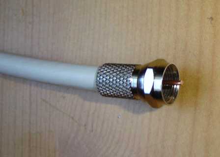

Der Anschluss der HD Box ist ein F-Buchse du benötigst als einen Adapter IEC Buchse auf F-Stecker
Hier mal ein F-Stecker
