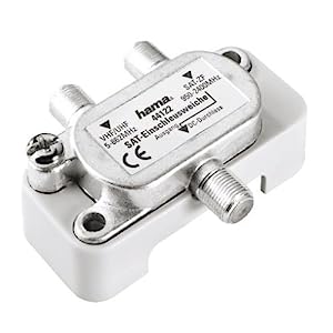

Aus dem DATA Anschluß an der MM Dose kommt ein Koaxkabel in den UM Verstärker, wo sich
dann das eine Koaxkabel in Richtung HD Recorder begibt (ca. 10m, 2 Zimmer weiter). Weil ich kein
weiteres zweites Koaxkabel legen kann und sich ja Satfrequenzen und Kabelfrequenzen nicht
überschneiden, ist meine Frage:
FUNKTIONIERT DAS FOLGENDE
UM Verstärker .................... LNB (Sat-Schüssel)
KABEL SIGNAL (UM) ....... SAT SIGNAL (z.B. Astra)
etwa 10m weiter über ein Kabel
zum HD Recorder .................. zum Sat Receiver

Hi, das scheint je nach Hausinstallation nicht ganz so trivial zu sein. Ich hab hierzu folgendes in einem anderen Forum gefunden:
In Stammleitungen mit mehreren Dosen funktioniert das leider nicht so einfach. Die davorliegenden Dosen machen durch ihre Richtkoppler auf der Leitung für die LNB-Spannung einen Kurzschluss
So ginge es:
satsignal mit Inlineverstärker (ca 10-15db ansteigenden Verstärkung)auf Sat+Terrrestr.-Weiche geben. Die Dosen deiner Nachbarn gegen zB Schwaiger RDS 660-15GL (GL ist wichtig!) tauschen und deinen Dose gegen eine ca 10dB 3Loch Durchgangsdose mit Gleichstromdurchgang zB DELTA SDD 2410 QD und einem DC-geblocktem Abschlusswiederstand. Nun musst du nur noch bei den Schwaigerdosen auf den Satausgang mit Sekundenkleber einen F-Abschlusswiderstand schrauben damit dort keiner nen Sat-Receiver einsteckt und schon könnte es funktionieren
Könnte, weil deine Speisespannung nun durch 3 Dioden und viele Verbindungsstellen fließt, was bei stromgierigen LNB zu Spannungsabfall und dadurch zu Schaltproblemen bei horizontalen Sendern führt.
Guggst Du hier, für den kompletten Thread:
Im zZweifelsfall mal den örtlichen Fernsehtechnik kontaktieren, oder einfach ausprobieren. Ich glaube, das sind solche Speziallösungen, dass sie doch eher selten eingesetzt werden, denn die meisten User haben Kabel oder Sat, eher wenige denke ich mal gönnen sich zwei TV-Installationsvarianten.
