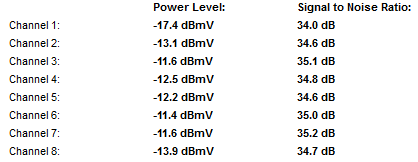

Kurzer Zwischenstand:
Alle Ausfälle ab Freitagabend traten in etwa zeitgleich bei den anderen Mietern im Haus auch auf. Ein Teil davon haben, wie ich, bei der Hotline angerufen. Die getätigten Aussagen seitens der Hotline sind ähnlich. Ein Techniker soll vorbei schauen. Da in meinem Gebiet keine größere Störung bekannt ist, wird es wohl an der Hausverteilung liegen.
Das I-Net kann jeder Zeit wieder weg sein. Meine Werte liegen im Moment bei: DS: Channel 1-8: S/N ~34db, Power Level zwischen -18dbmV und -11dbmV US: 2/4 in use, beide 57dbmV (!)
Früher, als der Anschluss hier nur einmal jede Woche weg war, lagen die Werte bei ca: DS: S/N ~38db, PL: +2 bis -1dbmV, US: 4/4 in use, alle zwischen +42 und +43dbmV
Drückt mir die Daumen, dass der Techniker es morgen in Ordnung bringt. :smt023

Und der Spass geht weiter! Wieder Ausfälle nach dem Technikerbesuch! Wir Schreiben Tag 5! (Gibts eigentlich noch "vorsicht kunde" von der c't?)
Was ist heute passiert: Techniker war da und hat über die Ferne meine Modemwerte wieder auf "normal Werte" eingepegelt. Er war dafür am an unserem Hausverstärker und meinte mir gegenüber am Telefon (war auf Arbeit zu der Zeit) [Gedächtnisprotokoll]: "Die Anlage war total übersteuert. Habe das angepasst."
Ich kam dann heute Abend gegen 18 heim, schaute auf mein Cisco EPC3208 Modem und siehe da: Werte echt wieder besser! (DS: Zwischen -5 und +1dbmV, US: 4/4 aktiv, ~ 42,5 dbmV) "Puhhh", dachte ich mir, endlich behoben der Fehler :).
Leider war gerade eben wieder das Internet weg! Nach 20min Offline Zeit war die Leitung wieder da! Und wie! Nämlich genau so besch....en wie die letzten Tage!
Schaut Euch die Werte an!
Ein Traum von negativen dbmV Werten. :wut:
Genau wie die letzten Tage auch!
US: 1/4 aktiv, +52dbmV versteht sich von selbst, oder?

  • Internet / Telefon Ausfall 65527 Niedernhausen Beitrag #10
Man könnte ja schon glatt meinen das entweder der Verstärker defekt ist oder auf ein Kontaktproblem schliessen! Da sollte man mal eventuell alle Schrauben, Stecker, Verteiler und sonstige Verbindungen ausgiebig überprüfen! Schliesslich verstellt sich so ein Verstärker nicht mal so von alleine und dann noch mit solchen Schwankungen!
  • Internet / Telefon Ausfall 65527 Niedernhausen Beitrag #11
nachdem ich vormittags die Hotline kontaktiert hatte, arbeitete ein Techniker nachmittags an der Hausverteilung. Ich konnte nicht herausfinden was er gemacht hat, aber es war anscheinend erfolgreich :cool: .
Nun habe ich wieder andere Werte, die aber "stabil aus sehen":
US: 4/4 aktiv, 40-41 dbmV
Wenn es so bleibt wäre ich echt sehr froh.
