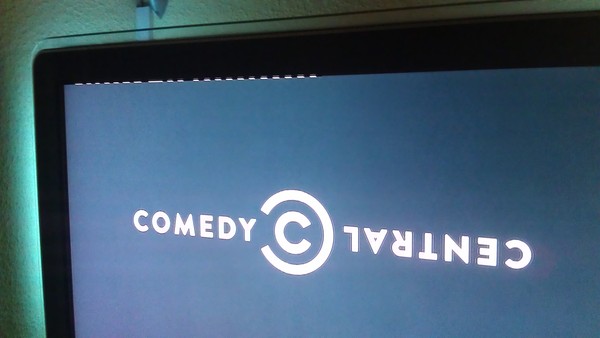

Hallo Leute,
ich hab seit einiger Zeit, bei folgenden Sender eine weiße gestrichelte Linie am oberen linken Bildrand bis zur Mitte. Diese ist aber nur wenn ich den HD-Rekorder auf 1080i oder auf 720p eingestellt habe. Wenn ich auf 576p umstelle ist die Linie weg. Das ist aber keine Lösung. HD-Rekorder auf 576p einstellen iss klar.... :zerstör:
Dies tritt bei folgenden Sendern auf:
QVC Plus
Unitymedia Infokanal
PLANET
BonGusto
VIVA
MTV
Nick/ComedyCentral
Nicktoons
NickJunior
CNBC
Ich habe bereits eine Störung gemeldet und ein Techniker war auch schon da. Die Werte sind alle in Ordnung (Empfangsr.:66db, Rückk.:35db). Den HD-Rekorder hat er auch ausgetauscht. Bringt aber alles nichts. Er sagte es sei Ihm nur als Sendefehler bekannt. Mehr wisse er auch nicht.
Es tritt natürlich bei einigen Sendern auf die ich nicht schaue. Aber auch eben bei ComedyCentral was ich viel schaue.
Weis jemand was man da machen kann ?
Gruß Daniel

Also ich habe gerade noch einmal mit einem Unitymedia Techniker gesprochen. Wir haben da mal ein bisschen rumprobiert. Ich hatte den Fernseher auf "Nicht Skaliert" stehen. Ich habe dann einmal umgeschaltet auf "Breitbild", da sind die striche weg. Allerdings weil ein bisschen vom Bild an jeder Seite fehlt. Das kann ich aber denke ich verschmerzen.
Also einfach mal sehen.
  • Gestrichelte weiße Linie am oberen Bildrand. Beitrag #6
Ich vermute, dass das exakt das Problem war: "Nicht Skaliert" oder auch "Nativ" bedeutet, dass das TV-Bild 1 zu 1 auf dem TV wiedergegeben wird. Mit Breitbild wird halt sakiert und die betreffenden Bildbereiche mit den Streifen werden in den nichtsichtbaren Bereich vom Bildschirm verschoben.
Zumindest ist "Breitbild" bei meinem Toshiba genau der Bildmodus, der für TV empfohlen wird, auch wenn halt minmal Bildinfos verlohren gehen. "Nicht Skaliert" oder "Nativ" wird i.d.R. nur empfohlen, wenn man einen Computer/Spielekonsole per HDMI anschließt.

Nur noch zur Info (weil es noch nicht erwähnt wurde): Die weiße Streifen oben sind meines Wissens die Kennung für 16:9, damit ein analoges TV-Gerät weiß, auf welches Format es schalten soll.
Gibt es schon seit über 10 Jahren und ich habe es auch schon vor 10 Jahren gesehen...

Bei mir ist es so, dass wenn ich das Bildformat auf "Nativ" stelle, bei ein paar wenigen Sendern dieser Bildfehler vorkommt.
Und das sind genau die Sende, die diese 16:9 Kennung noch nutzen. Noch mal: Das ist kein Bildfehler.
