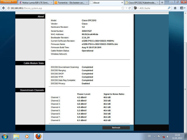

Hallo ich habe ein Problem ...
Der Kundendienst sagte mir gerade bei der Störungsaufnahme ... das meine Werte TOP seien *hahahahaha*
Schaut selbst - und bitte um hilfe
UM 100MBit Leitung
Hardware:
Cisco EPC3212 Modem
D-Link DIR 600 Router
Realtek RTL8169/8110-Familie-PCI-Gigabit-Ethernet-NIC (NDIS 6.20)

Willkommen in einem der "richtigen" Foren.
Deine Modemwerte sind Top.
War Dein Test mit Wlan oder mit Lan am DIR600?
Falls Ja, häng mal deinen PC direkt per LAN-Kabel an das CISCO und starte CISCO und PC neu.
( In dieser Reihenfolge)
-NoGi

Wo ist den der Rest von den Modemwerten ?
  • Störung oder Hardwarefehler Beitrag #12
Auf dem Screenshot sind außer den DS-Pegeln überhaupt keine Pegel zu sehen, aber das was man sehen kann ist völlig i.O.

@ Bastler: Muss nicht unbedingt bedeuten, dass der Speed nicht beeinträchtigt wird, wenn der Rückweg unsauber ist.
Wie modulieren die Modems hier in NRW ? 32 Quam ??
  • Störung oder Hardwarefehler Beitrag #14
Wenn er Rückwegstörer hätte würde er doch kaum 5,16 MBit Up und 11 ms Ping erreichen?
-NoGi
  • Störung oder Hardwarefehler Beitrag #15
Habe ich irgendwo das Gegenteil gesagt :confused: ? Ich habe doch nur geschrieben, dass man mit dem Screenshot nicht viel anfangen kann :zwinker: ...
Der Usptream ist hier QAM64 (QAM16 und QPSK als Rückfallebene).
