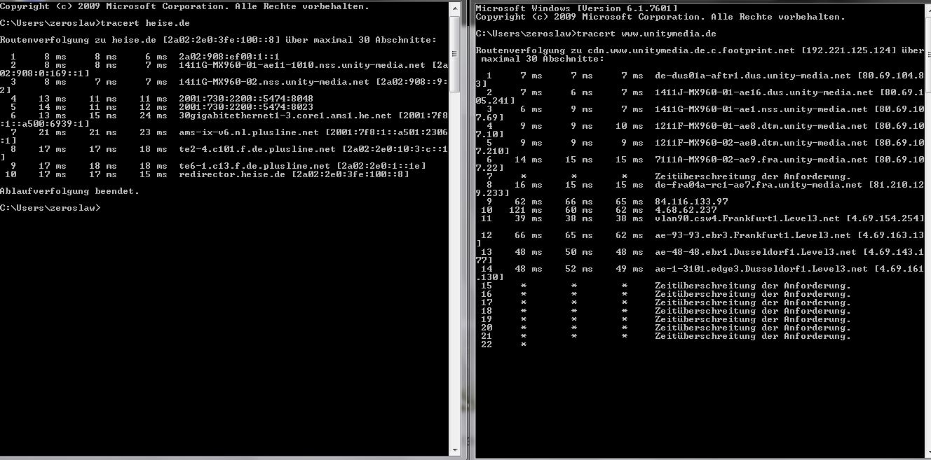

habe seit ein paar Tagen bei Unitymedia 3 play 100 Mbit und habe Abends Probleme mit den Pings.
Das bedeutet zocken ist unmöglich, da der Ping über 140ms geht.
Mir wurde ein Router/Modem der Marke Technicolor mitgeliefert. Da hatte ich erstmal ein ganz großes Fragezeichen im Gesicht und dachte mir wieso ich so ne Kartoffelmarke bekomme. Der Techniker meinte schon beim Installieren, wenn ich Probleme haben sollte liegt das definitiv am Router da die Leitung perfekt sei und er sogar das Signal drosseln musste weil der Verstärker so reinhaut.
Also der Router ist aufjedenfall käse, vorallem WLAN mäßig. Über Smartphones bzw WLAN bekommt man maximal 30 mbit meistens hat man 2-5 echt super.
Ich benutze aber fürs zocken LAN.
Habe aber leider das Routing von IPv6 in Verdacht, weil wenn man tracert gehts von mir aus mit 17 ms schön weg oder sogar weniger und dann hängt es bei aorta.
5 71 ms 24 ms 28 ms de-fra01a-ri2-ae-1.aorta.net [84.116.131.133]
6 40 ms 210 ms 137 ms 4.68.62.209
immer so ab 19-20 Uhr
Anfangs kam der Router nicht mal mit dem Seitenaufbau klar, das hat sich verbessert als ich die Firewall für IPv6 und die normale Firewall ausgeschaltet habe. Aber Ping mäßig geht das garnicht.

<- 2play 100 kunde seit ein paar tagen, tc7200 modem/router, modem werte perfekt
tja, und ich habe auch die gleichen probleme mit ping zu gesagten tageszeiten
selbst tracerout zu unitymedia wird nicht mehr aufgelöst, wobei die bandbreite bei mir immer stabil bei 86-88 mbps liegt
ob es an ds light / umgeleitetes routing liegt? besserung in sicht ?

Ich kann nur sagen, wer WLAN vernünftiges will macht es irgendwie nur nicht über TC7200!
Und das Problem ist, dass man als Neukunde an IPv6 gebunden ist.
IPv6 ist noch ausbaufähig und wird schlecht geroutet. Da sind dann Knotenpunkte wie aorta.net, welche abends überlastet sind und dann nichts mehr geht.
Manche Knotenpunkte haben auch Zeitüberschreitungen und das geht leider garnicht.
Ich habe jetzt mit einem Techniker ausgemacht, dass ich das 150 MBit paket nehme mit HD recorder(hätte man auch für 5 euro mieten können, aber habe für 10 euro -> den HD recorder, noch mehr download und TV Highlights! , weil dieser das einzige Gerät bei Unitymedia ist, wo die Techniker noch Einfluss haben um es auf IPv4 zu stellen.
Habe auch genau gerade die Bestätigung bekommen, ist unterwegs.
