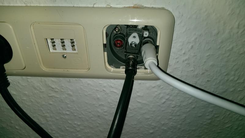

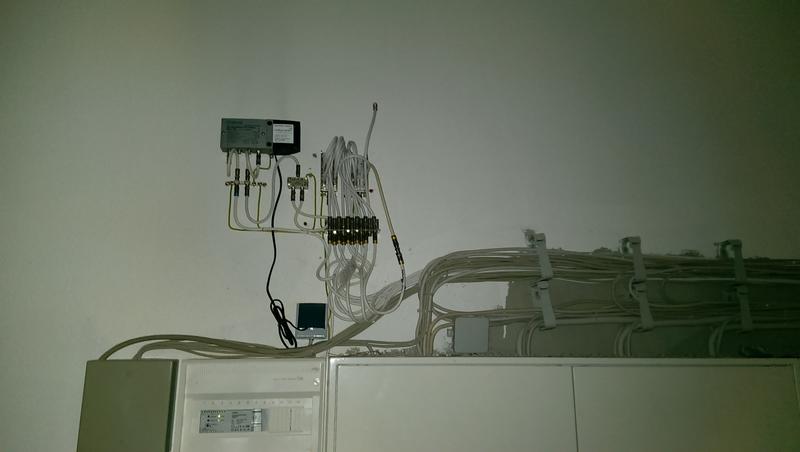

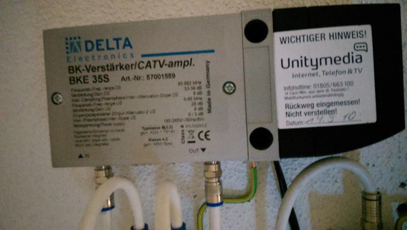

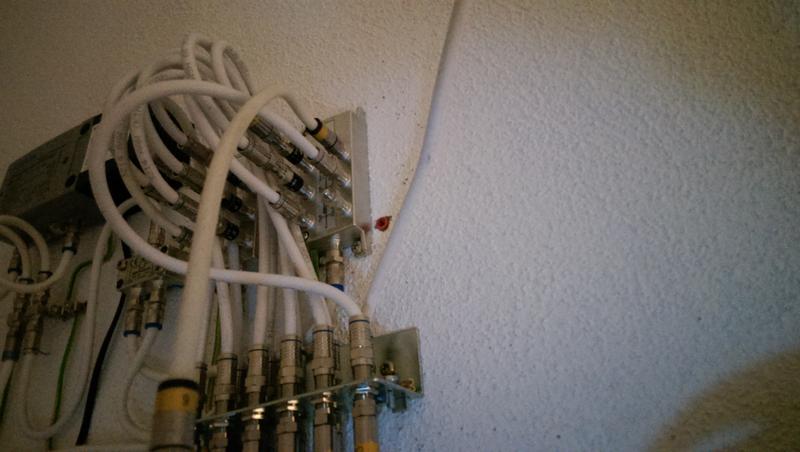

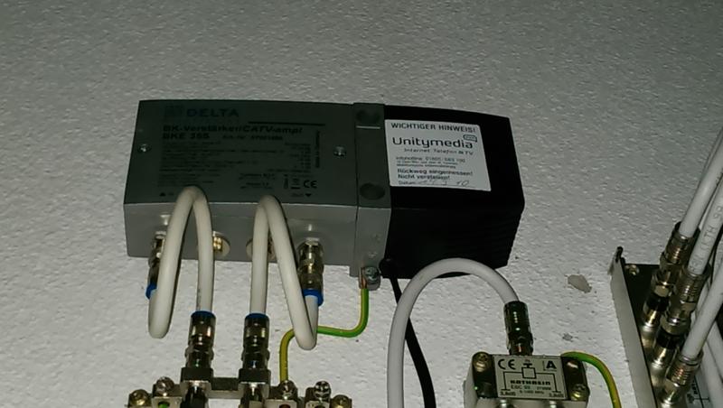

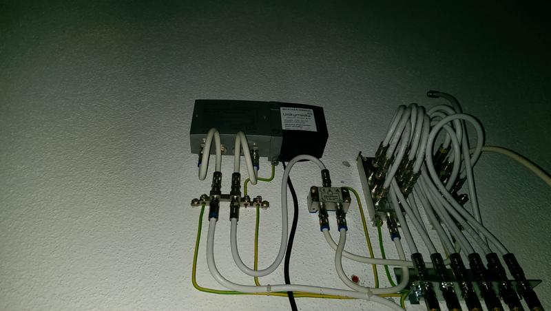

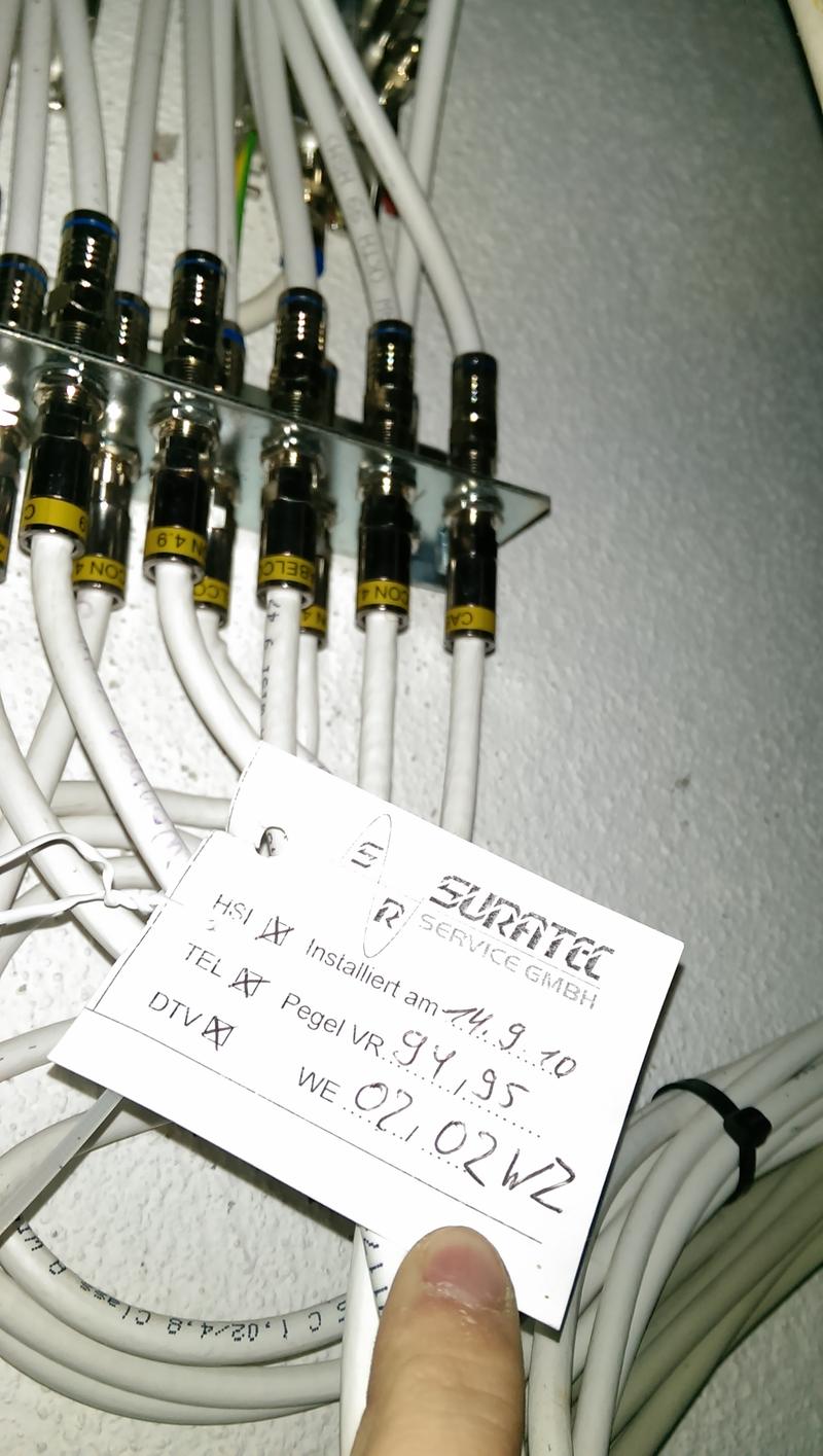

Ich habe jetzt einfach mal einige Fotos von dem Kabelanschluss (Wohnung), sowie der bereits vorhandenen Anlage im Keller gemacht, damit ihr euch ein Bild machen könnt. Achja den Kabelanschluss in der Wohnung habe ich vorsorglich schon gegen den aus der alten Wohnung ausgetauscht. Ist jetzt also so eine MultiMediaBuchse welche korrekt sein sollte?!?!

Ich glaube da wirst du ohne die Hilfe von einem Techniker nichts erreichen können in der neuen Wohnung.
Kläre erstmal folgende fragen:
1. ist der hauptübergabepunkt rückkanalfähig? ( der kasten mit dem Kabel nach draußen zur Straße)
2. ist das Signal bis in deine MM-Dose schon geglättet worden?
3. lässt der Verstärker überhaupt alle Frequenzen durch?
Ich denke das wirst du ohne entsprechendes Equipment und Fachwissen nicht klären können.
Lieber etwas mehr Geduld aufbringen und den Techniker das machen lassen.
Ob eine solche Dose korrekt ist, kann man so nicht sagen, da offenbar der bisherige Bewohner der Wohnung überhaupt nicht Internet und Telefon über UM bezogen hat (keine MM-Dose) und somit seine Dose bisher nicht für diesen Zweck eingemessen wurde.
Außerdem hast eine Dose, deren technischen Werte Du nicht kennst gegen eine andere ausgetauscht, deren Werte Du auch nicht kennst.
Hast Du denn schon mal einfach Deine Horizon angeschlossen und geschaut, ob es funktioniert?
  • Help i need somebody Beitrag #4
Grundsätzlich ist das eine "ausgebaute Anlage", also wenn es nur darum geht, dass ganze zum reinen Funktionieren zu bekommen ist das gar nicht mal so schwer. Wahrscheinlich muss nur eine MMD rein und eventuell ein Filter auf der entsprechenden leitung entfernt werden.
Das ganze entsprechend UM Richtlinienkonform umzubauen ist eine andere Geschichte :zwinker: . Und auch davon ab, sobald die Pegel nicht passen kommt man als Laie auch nicht weiter, wenn du beim rumgebastel einen anderen Kunden lahmlegst oder eine Einstrahlung verursachst kann es richtig Ärger geben und auch teuer.
