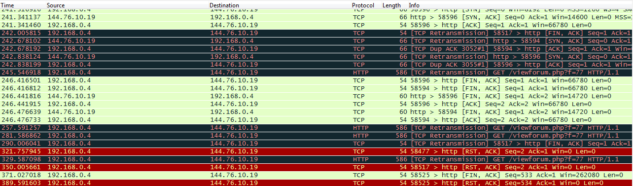

Neugierig wie ich bin habe ich mal mit Wireshark geschaut was so passiert:
Anscheinend kommen die TCP-Pakete manchmal wild verwürfelt bei mir an. Andere Pakete verschwinden anscheinend ganz oder tauchen plötzlich doppelt auf (ohne dass es erneut angefordert wurde).
Da TCP aber die korrekte Reihenfolge der Pakete garantiert, werden Pakete mit höherer Sequenznummer nicht "zugestellt", solange alle mit kleinerer Sequenznummer nicht angekommen sind.
Stattdessen wird dem Verbindungspartner mit ACK-Paketen wiederholt mitgeteilt, dass noch Pakete "fehlen" (markiert als "TCP Dup ACK").
Wenn man den Ladevorgang abbricht und neu beginnt, geht es plötzlich ganz flott. Bei manchen (Test-)Downloads gibt es überhaupt keine Probleme.
Die Ursache vermute ich mal in der "Bandbreitenumschaltung" am Donnerstag, bei der die Kabelkopfstationen neu vernetzt wurden.
Wahrscheinlich ist dort mit dem Routing etwas schief gelaufen.
Mal abwarten was passiert, dem Stördienst kann man solche Ausführungen sowieso nicht zumuten.

Seit Sonntagabend treten bei mir wieder Probleme auf. Manche Ladezeiten laufen ins unendliche, manchmal funktioniert ein erneuter Verbindungsaufbau sofort.
Im Log des TC7200 steht folgendes:
2014-12-01 02:50:47: [Minor] DHCP RENEW WARNING - Field invalid in response v4 option;CM-M...
Die Probleme haben aber schon einige Stunden zuvor begonnen.
Genauere Symptombeschreibungen liefere ich vllt. später.
Das „Weiterempfehlungsniveau" liegt bei mir jedenfalls schon lange auf 0. Abgesehen von einzigartiger Download-Geschwindigkeit ist Unitymedia eine einzige Katastrophe.
