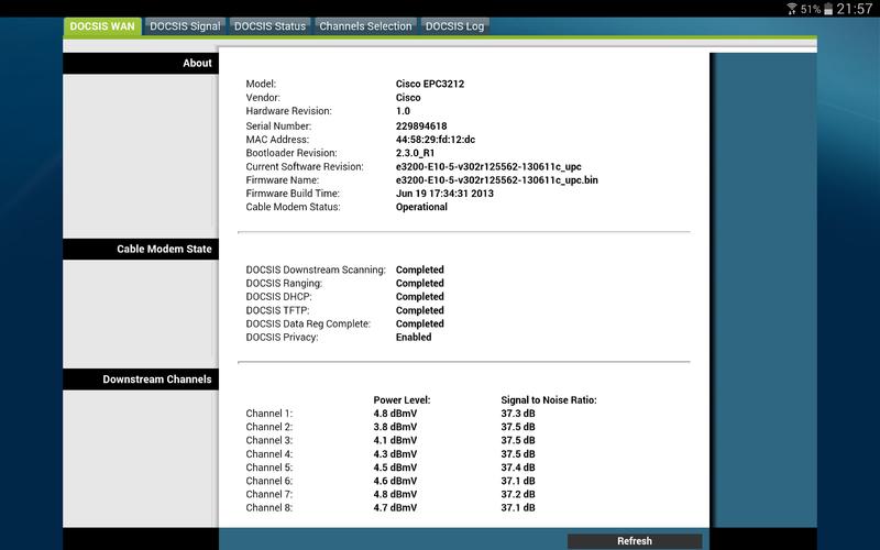

ich kenne dieses Interface nicht, mach mal einen Screenshot vom Status bitte.

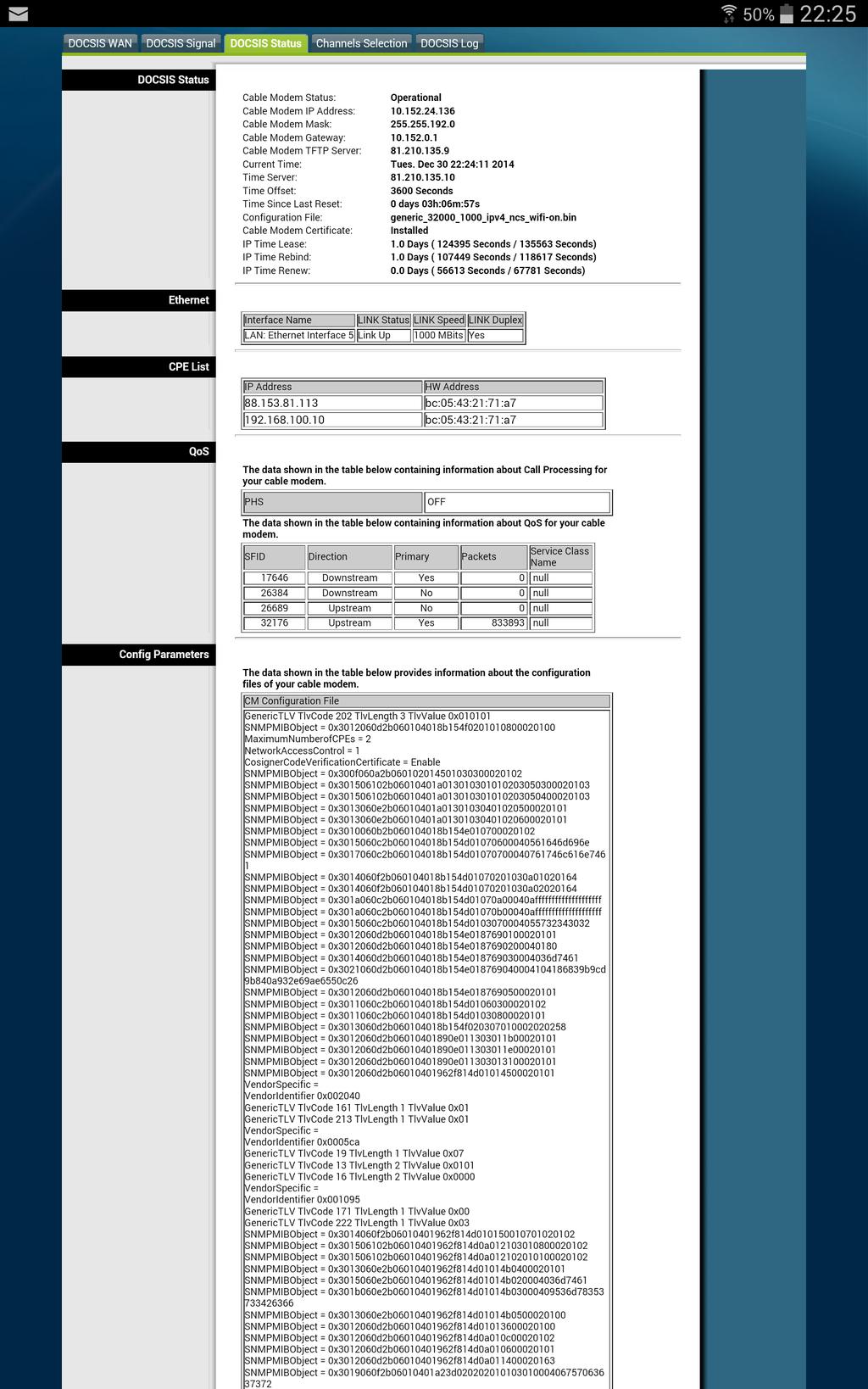

  • Keine Telefonie nach Umzug Beitrag #11
  • Keine Telefonie nach Umzug Beitrag #12
ich seh leider nirgendwo etwas von den Telefonoptionen bzw Status, sorry.
Ich kann dir nicht weiterhelfen.

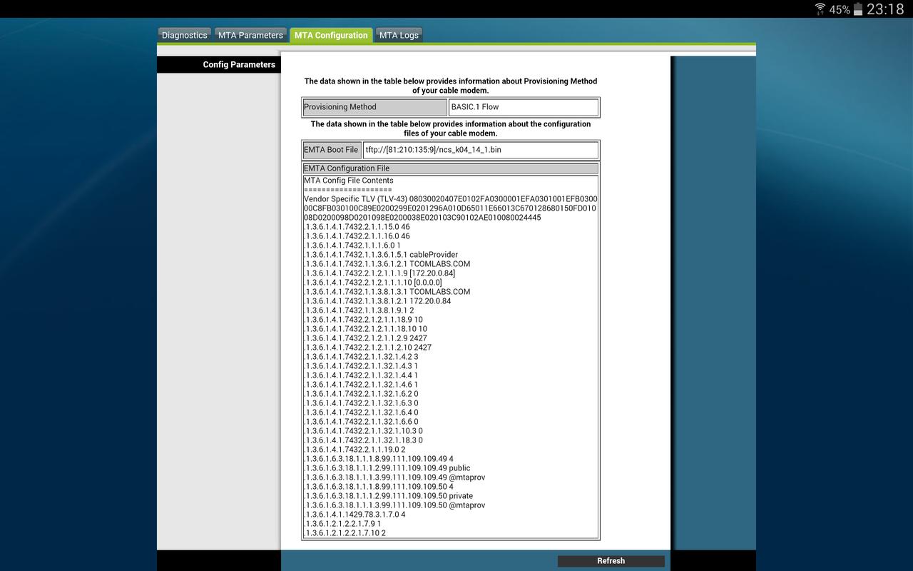

Habe gerade noch etwas unter "Voice" gefunden:

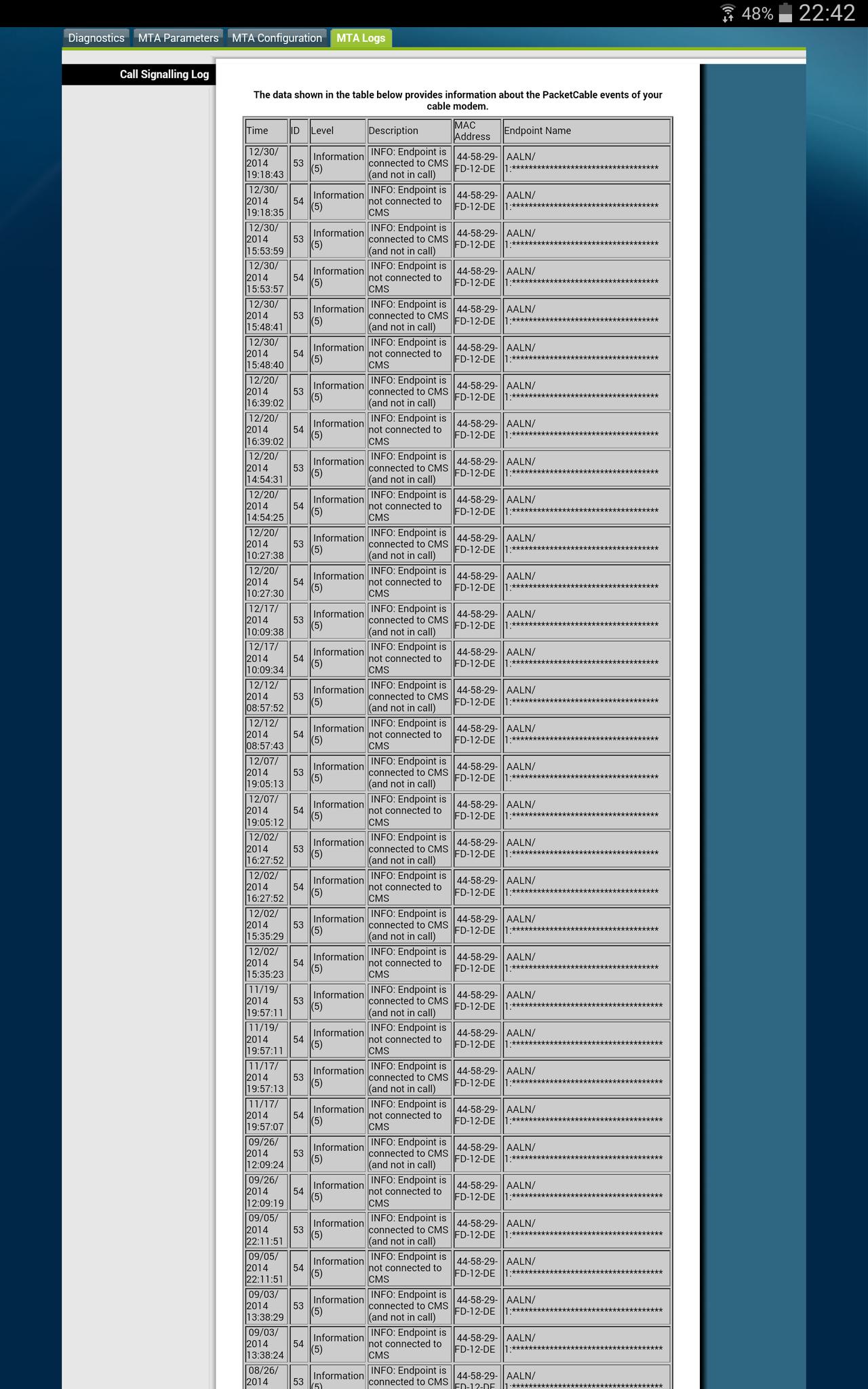

Und hier noch der Log
  • Keine Telefonie nach Umzug Beitrag #15
und hier unter config?

  • Keine Telefonie nach Umzug Beitrag #17
wie bereits geschrieben, ich kenne das Webinterface des Cisco nicht, bei Motorola konnte man unter Phone genau sehen, ob die Leitung ok ist oder nicht.
Irgendwo wird das auch im Cisco sein, ich weiss nur nicht, wo.
