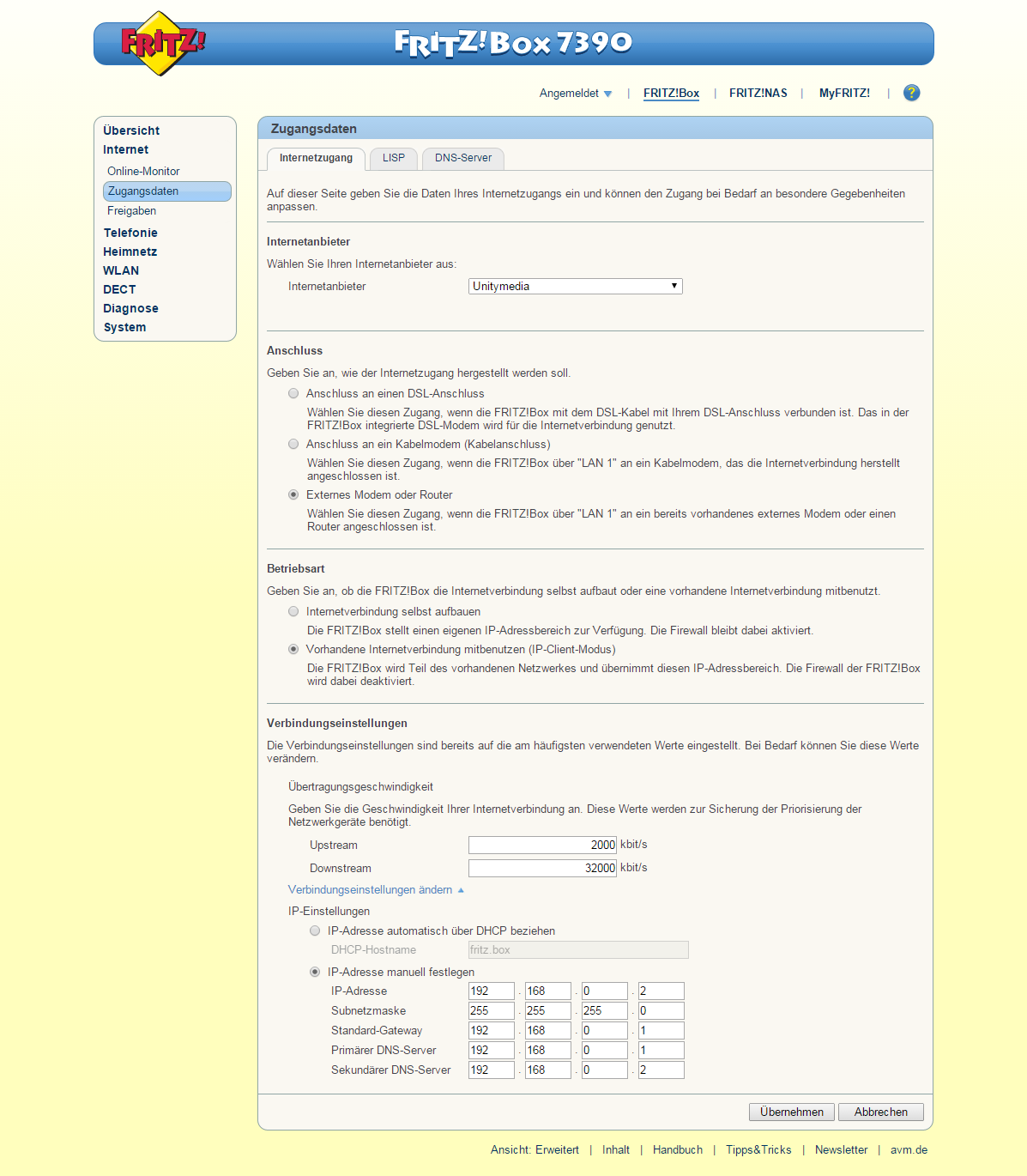

WLan zu Wlan Repeaten funktioniert mit FritzBoxen nicht mit Fremd Routern.
Verbinde den TC mit deiner FritzBox per Lan Kabel (FritzBox LAN 1), deaktiviere DHCP auf der Fritzbox und vergib ihr die IP 192.168.0.2.
Zusätzlich kannst du auf dem TC und der FritzBox die gleichen WLan Einstellungen durchführen..
>>> WLan SSID
>>> WLan Schlüssel
>>> WLan Kanal
identisch !!!!
Somit verbinden sich deine Geräte unabhängig zu beiden Routern zu dem du am nächsten bist (stärkstes Signal)...
hier mal meine Internet Einstellungen der FritzBox hinter einem TC7200...
