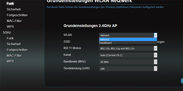

Hallo Gemeinde :smile:
Ich habe eigentlich gedacht, ich komme drumrum, dieses Thema (erneut) aufzumachen. Leider bleibt es Euch aber nicht erspart :zwinker:

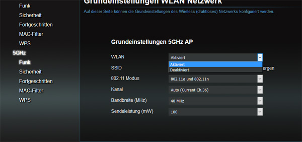

Ich möchte gerne das WLAN meines Horizon Recorders deaktivieren, und zwar das 5GHz und auch das 2,4GHz-Netz. Jetzt habe ich im Manual und auch hier im Forum gelesen, das ginge wenn ich die Box in den Gateway-/Router-Modus versetze und dann mittels LAN-Kabel auf das Webinterface zugreife.
So weit so gut, habe ich gemacht. Das 5GHz-Netz ließ sich auch widerstandslos abschalten, das auf 2,4GHz wehrt sich jedoch beharrlich. Immer wieder kommt die Meldung "Cannot disable radio while you use wifi roaming opt in". Auch das kenne ich bereits aus dem Forum. Dort heißt es, es dürfe kein Client mehr per WLAN verbunden sein. Ich versichere, es IST kein Client verbunden. Wenn ich unter Basics im Webinterface nachschaue, sehe ich exakt zwei Geräte, die vom DHCP gefüttert wurden - mein per Kabel verbundener PC und ein Gerät, welches sich als MPEG vorstellt. Ich vermute mal, dass es sich hierbei um ein internes AV-Gerät handelt.
Nun gut denke ich. Dann versetze ich die Box eben in den Client-Modus, verbinde es mit meinem Heimnetzwerk und versuche das ganze noch einmal. Pustekuchen.... Wenn ich nun das WLAN deaktivieren möchte, sagt man mir, das kann ich nicht tun, solange ein Gerät verbunden ist. Verbunden sind in dem Moment... Ihr erratet es.... genau: mein PC und das MPEG-Dingens. :zerstör:

Ganz einfach im Menü "System" des Webinterface "Werkseinstellungen" durchführen und dann natürlich im Gateway-Modus auch das 2,4 WLAN-Netzwerk deaktivieren.
Bei Umschaltung in den Client-Modus wird natürlich wieder das 2,4 WLAN-Netzwerk aktiviert!

Das 2,4 WLAN-Netzwerk lässt sich nur im Gateway-Modus deaktivieren, denn wenn der Client-Modus konfigurier wird, dann wird natürlich wieder automatisch das 2,4 WLAN Netzwerk aktiviert.

Nach dem Reset über das Webinterface befindet sich der Horizon Recorder im Gateway-Modus mit aktiviertem 2,4 GHz WLAN-Netzwerk, das dann aber deaktiviert werden kann, da dann auch alle noch vorhandenen Verbindungen gelöscht worden sind.

also noch einmal im Gateway-Modus kommt man mit http://192.168.192.1/ nicht in das web Interface der Box man muss erst im Router die IP ermitteln
und wenn man dann im Webinterface ist muss man als erstes das 5GHZ Wlan ausschalten und dann auch das 2,4 GHZ Wlan
nun ist beides aus und geht von alleine auch nicht mehr an

Also ich habe heute jetzt schon 3 Stunden damit verbracht.
Und konnte das 2.4Ghz WLAN letzten Endes deaktivieren.
Wie bin ich vorgegangen:
Gateway Modus AUS!
Mit dem WebInterface über die 192.168.192.1 verbunden. (Die geht halt scheinbar immer.)
Und dann musste ich explizit in den Basis-Einstellungen "Ich habe kein Heimnetzwerk" auswählen. Vorher wurde mir auch jedes mal angezeigt es wären noch Clients verbunden.
Vielleicht hilft dir das ja noch. Nach dem ich auch schon halb verzweifelt war.
P.S. Ein Armutszeugnis sonder gleichen aus dem Hause Samsung/UM das sobald ich den Client-Modus benutzen möchte, der UPC-WLAN-AP automatisch wieder aktiviert wird obwohl er nur Client sein soll. :hammer: :wand: den in dem Moment schaltet meine Fritz.Box dann automatisch auf 20Mhz zurück.
