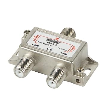

Im Keller wird das Kabelsignal mit einem T? Stück auf 2 Kabel Geteilt.
eins geht ins Wohnzimmer eins ins Schlafzimmer.

Was Du da schilderst, hört sich für mich nach einer Selbst gefrickelten Verkabelung an.
Stecker statt Kabeldosen?
T-Stück.
Lass die Anlage mal überprüfen. Wo kein ausreichendes Signal ankommt, kann auch kein Receiver ein vernünftiges Bild bringen.

Ich Glaube da wird vil ohne Antennendose gearbeiten,und hast du mal das T Stück (hoffendlich nicht so ein Plastikteil) im Keller überprüft.?
Oder zum Testen gerade mal die Kabel im Keller am T Stück tauschen,ob der Fehler mit wandert.

Was heißt T-Tück.
Das Signal wird hiermit auf 2 Räume Verteilt.
Momentan geht es auch wieder.
Habe das Kabel nochmal neu am Stecker Verbunden.Momentan ist die Signalstärke am Receiver mit 60-65% Angegeben und die Qualität mit ca. 70%
Das kuriose ist halt das dieses Problem Plötzlich Auftrat.Ohne das ich etwas an der Leitung geändert habe.
