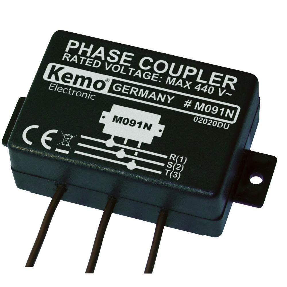

Befinden sich die beiden Powerlineadapter an der selben Phase des Stromnetzes? Wenn nicht hast du einen Durchlauferhitzer in der Wohnung?
Das mit der selben Phase ist einfach zu erkunden. Steck die Powerlineadapter in den Steckdosen da wo sie eingesteckt werden sollen.
Schalte den passenden Sicherungsautomaten des ersten Gerätes aus. Sind beide Powerlineadapter aus hängen Sie an der selben Phase.
Sollte das zweite gerät erst nach dem 2 oder 3 Automat ausgehen sind unterschiedliche Phasen.
L1: Automat 1,4,7,10
L2: Automat 2,5,8,11
L3: Automat 3,6,9,12
Wie du hier sehen kannst gibt Sicherungsautomaten die eine Phasengleichheit haben a:1,4,7,10 , b:2,5,8,11 , c:3,6,9,12
Bei Phasenungleichheit benötigst du ev. einen Phasenkoppler.
http://www.amazon.de/Kemo-M091N-PHASENKOPPLER-POWERLINE-PRODUKTE/dp/B002SK55P0/ref=sr_1_1
