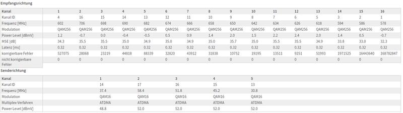

Heyho Forum,
habe eine eigene Fritzbox an meinem UM Anschluss laufen. Der Vertrag ist 3Play 200/10 und läuft perfekt. Mich interessiert daher eher der Hintergrund der korrigierbaren Fehler.
Hier ein Bild meiner aktuellen Werte (Uptime: ca. 6 Tage)
Gerade auf den letzten Kanälen steigen die Fehler schnell an. Aber merke davon nicht wirklich was.
Daher hab ich folgende Fragen:
Wie entstehen diese?
Wie werden diese korrigiert?
Welchen Einfluss haben diese?
Hoffe mir kann da wer helfen :)
  • Korrigierbare Fehler - Einfluss ? Beitrag #2
Dein Upstream ist recht hoch. Ansonsten solange die nicht korrigierbaren bei 0 sind und Du keine Probleme hast, ist es egal
Auch bei einer perfekt eingestellten Leitung kann es zu Fehlern beim Erkennen der übertragenen Daten kommen. Daher gibt es bei DOCSIS zusätzliche Daten zur Vorwärtsfehlerkorrektur (FEC), mit denen falsch eingelesene Bits korrigiert werden können. Erst wenn zu viele Bits falsch erkannt werden, kann die ursprüngliche Nachricht nicht mehr korrekt erkannt werden.
Korrigierbare Fehler sind daher unproblematisch und haben keine Auswirkungen.

  • Korrigierbare Fehler - Einfluss ? Beitrag #5
Kann es mit der Menge der korrigierbaren Fehler zusammen hängen, wenn die Fritzbox sehr langsam reagiert (CPU dadurch überlastet)?
  • Korrigierbare Fehler - Einfluss ? Beitrag #6
Bei mir sieht das in den letzten 24h wie folgt aus:
Die korrigierbaren Fehler steigen dabei sehr schnell auf den letzten Kanälen an. Die beiden Spitzen der CPU-Auslastung kamen, so denk ich, durch neustarten der Box zustande.
Ich denke dass die Fehler keine großen Auswirkungen auf die CPU haben. Im Schnitt liegt diese bei unter 25%
  • Korrigierbare Fehler - Einfluss ? Beitrag #7
Ich würde erwarten, dass die Fehlerkorrektur nicht in der CPU, sondern im Kabel-Interface gemacht wird.
Wärmer kann's dadurch prinzipiell schon werden, aber ob Du das messen kannst...
