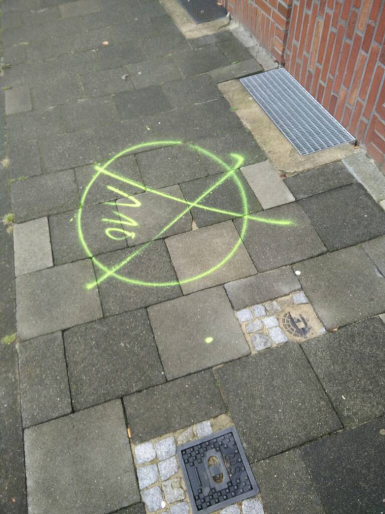

Dann habe ich kurz in den Briefkasten geschaut und da war ein Zettel drin.
Soll ich da nun anrufen oder nicht? Denn dort wurde nur ein Haken bei "Wir haben... die Beseitigung des Fehlers veranlasst."
Vor meinem Haus ist nun eine gelbe Markierung.
Bevor ich jetzt bei der kostenpflichtigen Hotline anrufe, wollte ich erstmal hier fragen. Vielleicht wollte er mich darüber nur informieren, dass das nun alles ganz schnell geht und ich kann mir den Anruf dann sparen.
Vielleicht ist ja ein Techniker unter den Mitgliedern hier und kann mich darüber aufklären.
Habe mal zwei Fotos beigefügt.

Kurze Rückmeldung:
Der Bautrupp war gerade da und hat den Schaden repariert.
Kurz darauf funktionierte auch das Internet wieder.

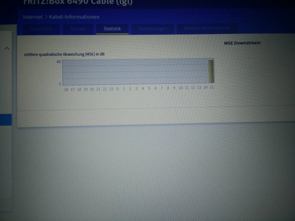

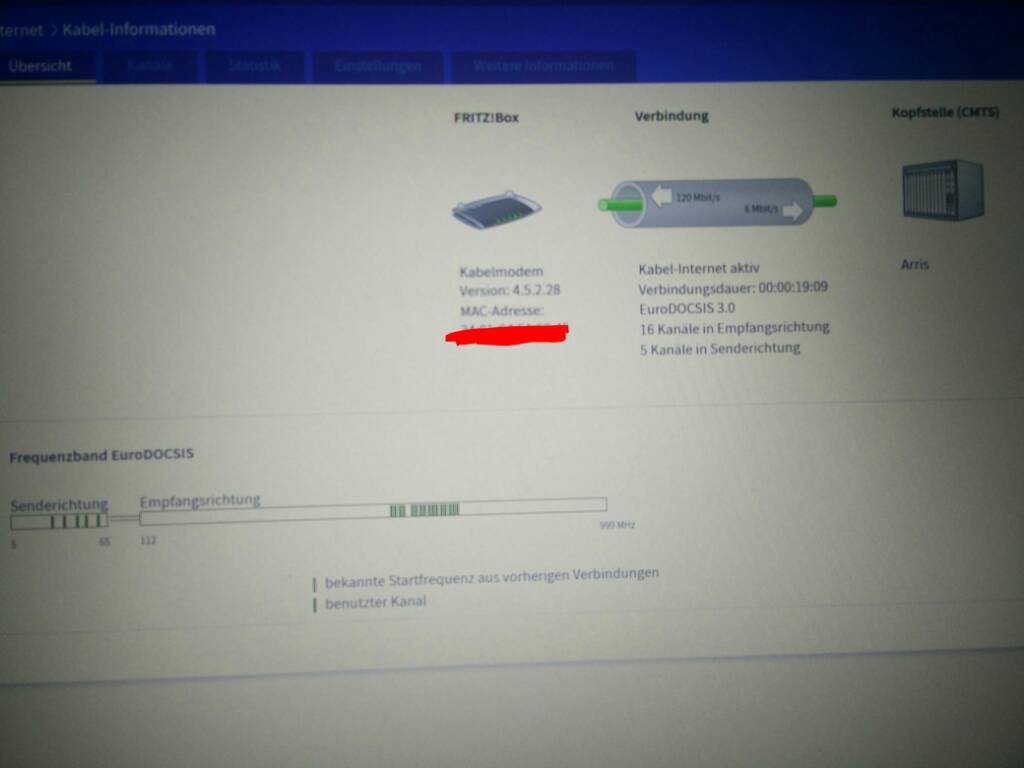

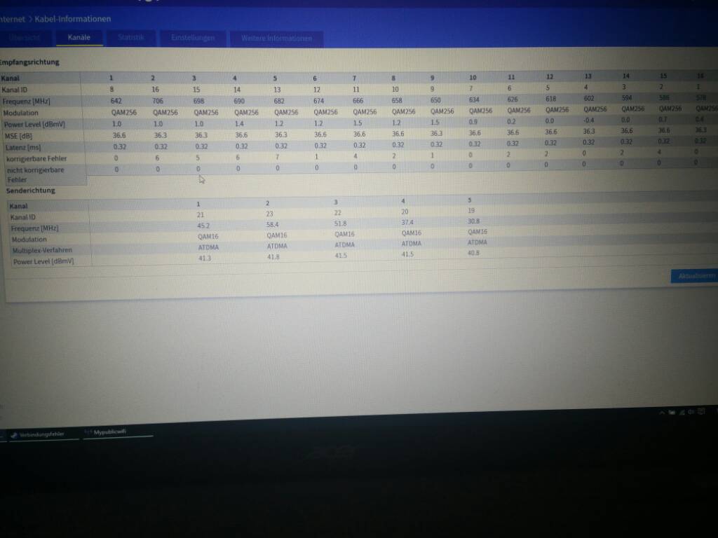

Jetzt wollte ich gern wissen, ob meine Werte in der Fritzbox in Ordnung sind:
Gesendet von meinem A0001 mit Tapatalk
  • Gehweg/Straße muss aufgerissen werden - Dauer? Beitrag #24
werte sehen gut aus die upstream werte sind bischen tief ähnlich die meine habe aber keine probleme alles top

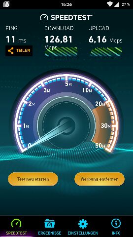

Update:
Internet läuft seitdem wieder stabil und die Geschwindigkeit sowie Ping passt.
Heute auch eine Nachricht von Unitymedia erhalten: bekomme für die Tage ohne Internet eine Gutschrift von 10 Euro.
